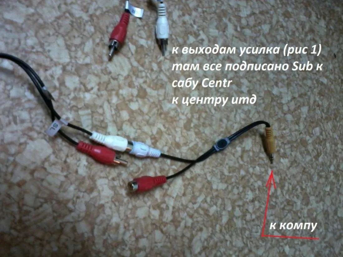

Здравствуйте, возникла проблема с подключением колонок и буфера от домашнего кинотеатра к компу, нужен совет возможно ли это сделать, если возможно то как.
У меня домашний кинотеатр BBk DK 1112sl, у него 5 колонок и 1 буфер, как усилитель я использовал сам плеер (не слишком разбираюсь может так и нельзя), все колонки подключил к плееру а сам разъем самого плеера ( AUX IN ) соединил с разъемом компа ( джек 3,5, тот куда обычные колонки) т.е. проводом с 2мя тюльпанами на 1 конце и с 1 джеком на 2м.
Я пытался искать информацию, но не особо разбираюсь и поэтому решил попросить совета, звуковая карта интегрированная на ней всего 6 джек выходов, spdif выходов нету. Спасибо за помощь.
сейчас минут 15 подожди я тебе фотки скину и там же обьясню
НУ вот ЛОВИ!:tehnari_ru_208:

НУ и потом настройка диспетчере Rialtek чтоб саб был сабом а цент центром
У меня усилок немного другой с задней стороны =), щас скину фотку.
т.е. там всего 2 входа на аудио потом 2 mix и 4 на видео, а таких как у тебя нету.

Подключил колонки и буфер к кинотеатру, соединил кинотеатр переходником (2 тюльпана с 1 стороны и и джек с другой) с входом на звуковой карте (тот куда обычно колонки подключают), поставил в настройках 5.1 систему (в самом плеере выбрал режим aux in), но не работает. Вот в этом проблема =)
Над двумя разъемами правее воткнутых тюльпанов что написано? На двд бывают два входа 1 и 2.

А ты в курсе что полноценной 5.1 не будет? Джек втыкаешь в зеленый разъем, он посередине вроде. Из-за того что сигнал стерео, он просто будет разделятся по всем 5-ти колонкам. Фильмы нормально не получится смотреть, музыку еще можно слушать.
По идее все норм, включен в выход фронтальных колонок. Должны все колонки кинотеатра работать, но...
