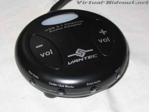

У ноутбука нет возможности воспроизводить 5.1
Покупать внешний звуковой адаптер.
Он подключается к USB.
    20.7 KB · Просмотры: 59
Больше 3000р. Если нормальная.
Это не просто переходник.
Звуковой адаптер - сложное электронное устройство - преобразователь сигнала из цифровой формы в аналоговую.
Какое между ними различие и какой лучше взять?
Если честно - то лучше оставить как есть. Для смотрения фильмов проще и дешевле взять ДВД проигрыватель.
