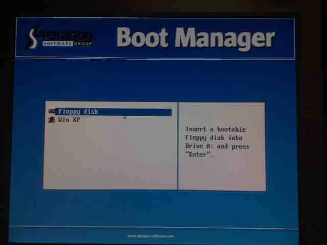

Система грузится через BOOT MANAGER
ОС грузится через BOOT MANAGER
почему так грузится???
как можно это исправить???
это появилось после проверки Dr. WEB Live CD
Зашел посматреть что из ебя представляет. начал проверку, а затем остановил и вышел, комп выключеслся затем я включил, а потом это окно. жму на ОСь--- ОС норм грузится.

если понял правильно то отредактируй(Boot manager)
А как его отредоктировать???
а не проще ли востановить с помощью Диска Винды???
Через мой компьютер - свойства - вкладка Дополнительно - -загрузка и восстановление - правка
у меня вышло
[boot loader]
timeout=30
default=multi(0)disk(0)rdisk(0)partition(1)\WINDOWS
[operating systems]
multi(0)disk(0)rdisk(0)partition(1)\WINDOWS="Microsoft Windows XP Professional RU" /execute /fastdetect
его что стереть надо полностью???
нет!!!
он нормальный ,
похоже загрузчик внешний (и проверь что сд с ПО не вставлен)
не нет ни СД ни Флешек вставленых...
проверял недавно Dr. WEB Live CD вот после проверки вернее начал проверять затем остановил и вышел . затем началось эта ерунда.
в чем ещё может быть дело???
В БИОСе. Проверь приоритет загрузки, как вариант обнулить его (БИОС).
