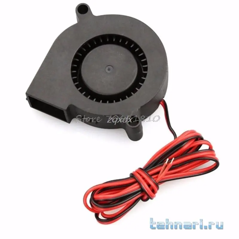

Подскажите пожалуйста, что это за система охлаждения?
Мне нужно купит точно такую же.

Пытался найти, но толку никакого.
(Кстати, видеокарта у меня GTX 630)
Смотрел в интернет магазинах, но там лишь они идут вместе с видеокартой... про корпус сист. охлаждения вообще молчу - такой как у меня просто отсутствует.
Можно запросто приколхозить любую вертушку вместо штатной и пользоваться. А что не так с родным кулером?
Гудит сильно, вращается медленно(относительно).
Пробовал разбирать, но никаких дефектов не обнаружил.
Любой значит? Ну, можно, конечно же, главное чтобы тихо работал.

Родной дифузор я бы не стал трогать, заменил бы вентилятор.
Измерьте саму турбинку (диаметр, и точки крепления), ну и подберите соответствующую на али, скорее всего подойдет что нибудь типа 50x15 на 5/12 вольт, если это монолит, то придется колхозить, т.е. срезать старую трурбину и приделывать новую , на клей/шурупы
что нибудь типа такой
Хотя можно и снять всю эту шнягу, и сверху присобачить обычный вентиль, на 60-80мм
