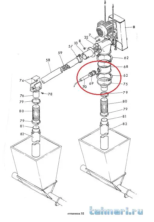

Далее. есть возможность контролировать продукт в приёмном бункере. При равенстве прихода и ухода продукта, уровень его в бункере будет почти постоянным. Существуют датчики продукта, этакие цилиндрические корпуса, длиной примерно 200 мм и диаметром 30 мм. Работают по принципу отслеживания ёмкости. Торец датчика в продукте. Есть продукт- нет сигнала, нет продукта- появляется сигнал. Конструкция герметичная, пылевлагозащищённая.
Описание посылаю.
Эти датчики можно устанавливать в трубу на пересыпках.
Здесь работа основана на том, что труба с продуктом полная, и в данном случае, конвейер выключен. При опустошении нижнего бункера, труба освобождается и даётся сигнал на влючение.
Настройка датчика позволяет использовать любую функцию.
