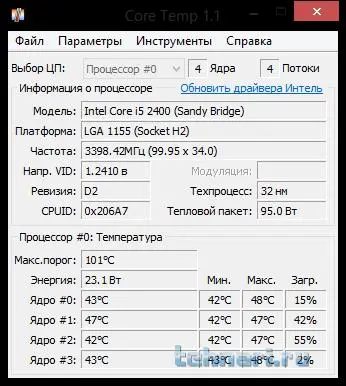

До недавнего времени, комп работал прекрасно, пока не стал сам отключаться при тоже же совместной работы скайпа и браузера. Играть можно максимум пол часа, а следом снова чёрный экран и тишина...
Была мысль о перегреве, но я проверял температуру-она в норме.
Чем поможете?
    21 KB · Просмотры: 60
И БП озвучьте...
Ничего эти "показульки" (я про скрин в первом посте) не покажут толкового, менять термопасту однозначно надо, то что описал автор - 99% перегрев, с "плавным" ростом температуры СО справляется а при длительной нагрузке (прибавляем сюда лавинные скачки нагрузки следовательно температуры) не успевает отводить тепло, и защита рубит ПК. Я с такими "симптомами" по работе через 1 клиента сталкиваюсь, меняю пасту - чищу СО и всё в порядке сразу :)
