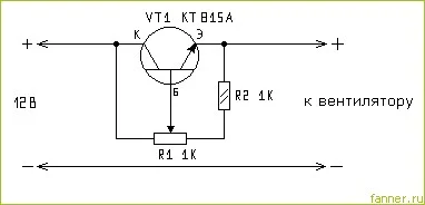

вопрос помещу сюда, делаю реобас, в каком положении переменника будет максимальное напряжение? В верхнем?

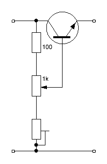

ок. Собрал. Работает. При мин сопротивлении переменника - кулер(а) останавливаются. Говорят что минимальное напряжение запуска куллера-4 Вольт. Какой резистор ввести в минус (переменника) для предотвращения остановки куллера(ов)
Для разных вентиляторов разное напряжение запуска (и ещё, кстати: напряжение запуска - совсем не то же самое, что напряжение остановки). Причём довольно сильно разное. Так что советую подстроечник поставить.
попробуем (вечером). Выяснилась ещё одна проблема: при мин оборотах греется 100 Ом-ник - постепенно и уверенно, я до перегорания не доводил (0.25w), стоит возле транзистора , который на радиатора. Конечно можно поменять на более мощный, но хотелось-бы стабильности без перегрева... Есть варианты? Хотелось бы своими руками все доделать (4 схемы собраны навесом) , транзисторы на общем радиаторе через изоляционную подкладку каждый, увсех свои резисторы и стабилитроны...
уточню, есть варианты с КТ817? 317-1шт только, докупать не вариант. А кулеров надо регулировать 4-шт по отдельности. Пасивных компонентов хватает, а вот с микрами (стобилизаторами, тем более регулируемыми) напряг
ну раз с кренками напряг то сделай еще проще.
механический реобас переключая на 12, 7 и 5 вольт.
не, передняя панель уже сделана под ручки, охота ручки повертеть, про 5; 7 и 12 Вольт я в курсе. И всё-же что можно еще сотворить на кт817??? Есть ещё такая схема включения, где тут подводные камни (кроме как сопротивления резисторов должны быть равны)???
Греется, и это вполне ожидаемо. При минимальном сопротивлении переменного резистора на этом 100-омнике падает 12 вольт. Ток через него при этом получается 120 мА, соответственно рассеиваемая на нём мощность - 1,44 ватт. С учётом 10% погрешности питающего напряжения и номинала резистора Вам нужны двухваттные сопротивления.
из схемы в посте 3 и совету в посте6, если я поставлю подстроечник для "не остановки" и заменю 100 ом 0.25w на 2w, будет ли греться подстроечник?

И вообще, если исходить из минимального числа деталей, я бы, наверное, так сделал:
тогда все резисторы можно маломощные.
