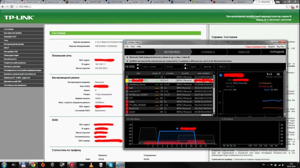

Судя по Inssider тут очень много вайфаев (к сожелению не знаю как суда прикрепить скрин ), мой находится на 20-40 db, остальные от 60 до 100.

весь профессионализм настройки вай-фай заключается в правильном выборе расположения точки доступа, и выборе канала, что бы было минимальное пересечение, но таких умных дофига, так что это временно. Донгл - приемник у компа. вы так и не ответили на счет работы ноутбука по вай-фай. как вариант, предлагаю поменять шифрование. Отключить антивирус попробовали? в защищенном режиме пробовали пинговать?

у меня дома вот такой жесткач. изредка дает 300mbit, но работает стабильно. А роутер ваш даже без внешних антенн - плохо. мой кстати тоже за 2мя стенами, правда в этих стенах есть двери, и на роутере установлены не штатные 5db антенны.
    84.8 KB · Просмотры: 152
вариантов особых нет. если гарантия кончилась - разберите, посмотрите не перегреваются ли чипы. может быть там даже есть розетки под внешние антенны, но опять же если и ноут в упор не пашет - смысла нет. если не кончилась - сдавайте его по гарантии, правда не уверен, что вам его обменяют, скажут, что с их железом работает отлично, и меняйте на роутер другой фирмы. Ну либо попробуйте какой-нибудь другой донгл, но если у вас и ноут со встроенным адаптером и комп с этим тплинком не работают правильно то, смысла нет.
