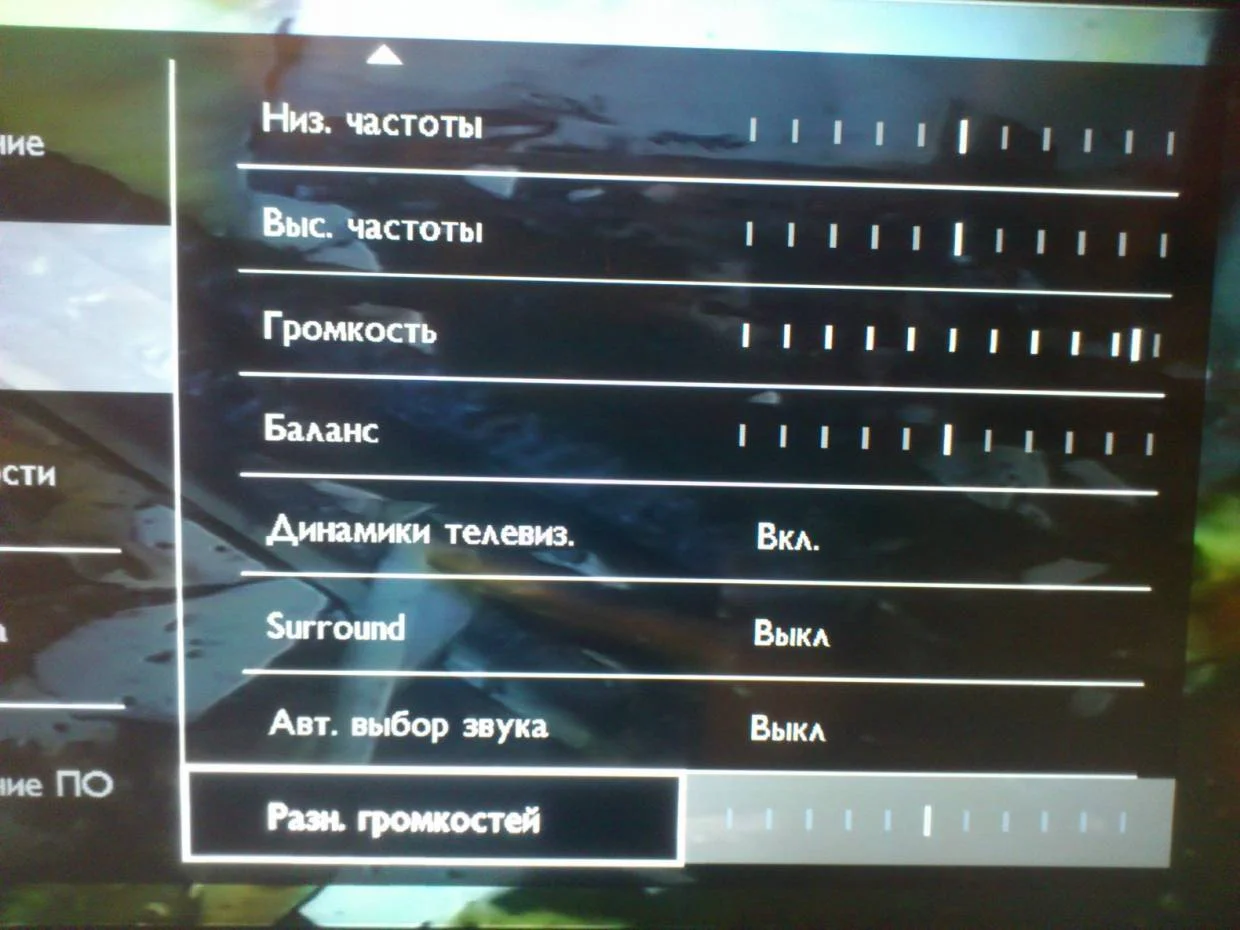

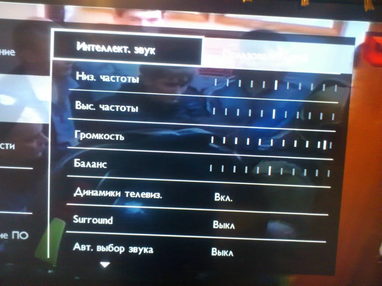

Здравствуйте не знаю в чём проблема есть тв ЖК (хотя на другом тв точно так-же) Есть DVD плеер и приставка DVB-C с медиаплеером. Проблема заключается в том что у 90% видео скачет звук, он то тихо то громко. Приходиться сидеть с пультом в руке, звук то ели слышен то вдруг орёт так что динамики рвутся. Скажите с чем то связано ну не может быть что у 10-15 фильмов одинаковый дефект. Может что в настройках звука поменять?

Да как нет, есть! Вы в меню или инструкцию-то заглядывали?
1Press MENU.
2Press to select [Setup]> [Sound].
The » [Sound]menu appears.
3Press to select the following
settings.
• [Auto volume]: Automatically
reduces sudden volume changes, for
example, when switching channels.
А вот по-русски (из инструкции, правда, другого телевизора):
2. Выберите [Установка] > [Настройки
телевизора] > [Звук], а затем нажмите
OK.
3. Выберите изменяемый параметр, а
затем нажмите OK.
 [Автонастройка звука]:
автоматическое предотвращение
внезапных изменений громкости,
например при переключении каналов.
Вот меню звука.
    84.1 KB · Просмотры: 1,603
    77.9 KB · Просмотры: 1,093
Да, дебильноватый перевод :)
Нужно включить "Авт. выбор звука"
Аааа. Сейчас спасибо.
