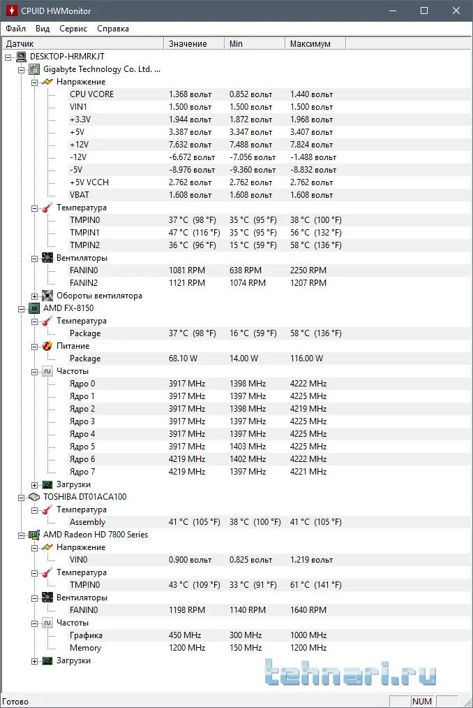

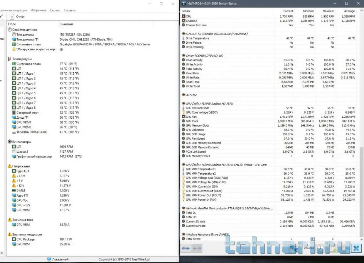

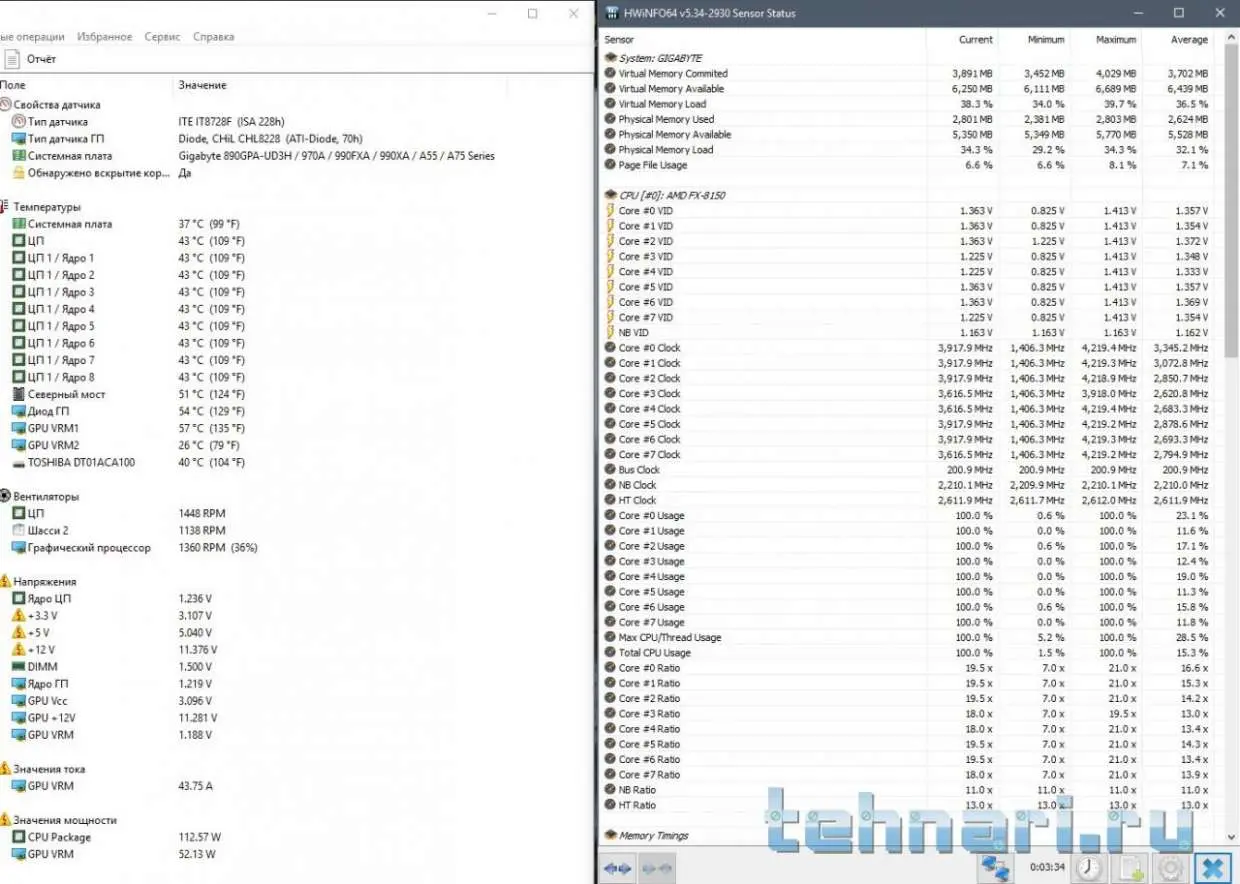

Скачки напряжения? Бить тревогу?
Здравствуйте. У меня бп GIGABYTE GZ-EBS60N-C3 600W работает около трех лет без проблем. По мощности вроде должно хватать на мой пк. Карточка ASUS AMD Radeon HD7870 [HD7870-DC2-2GD5 (-V2)], проц AMD FX-8150 Zambezi (AM3+, L3 8192Kb), мать GIGABYTE 990xa-ud3, 2 плашки оперативки по 4gb ddr3-1333, кулер на процессоре штатный и 3 кулера в корпусе 120mm. Подключена мышка blody v7 по usb3 и клавиатура Logitech g103 тоже по usb3.
В компьютерах я не шарю сильно. Но мне кажется что напряжение скачет. Стоит ли боятся этого? Такое уже примерно пол года. Внезапных перезагрузок и выключений не было. Из игр и программ не выкидывало. На скриншотах процессор и видеокарта находится под 100% нагрузкой. Замерить мультиметром не могу. Его просто нету у меня.

Вот еще с одной программы.
    68.1 KB · Просмотры: 158
На софтовые показания не нужно опираться. Нередко врут. Так что без мультиметра никаких выводов.
Купил мультиметр, проверил. Все нормально и никаких проблем с напряжением нет. Еще почистил от пыли блок питания. Оказалось что он весь в пыли, хотя я две недели назад полностью прочистил весь пк. Большое спасибо.
