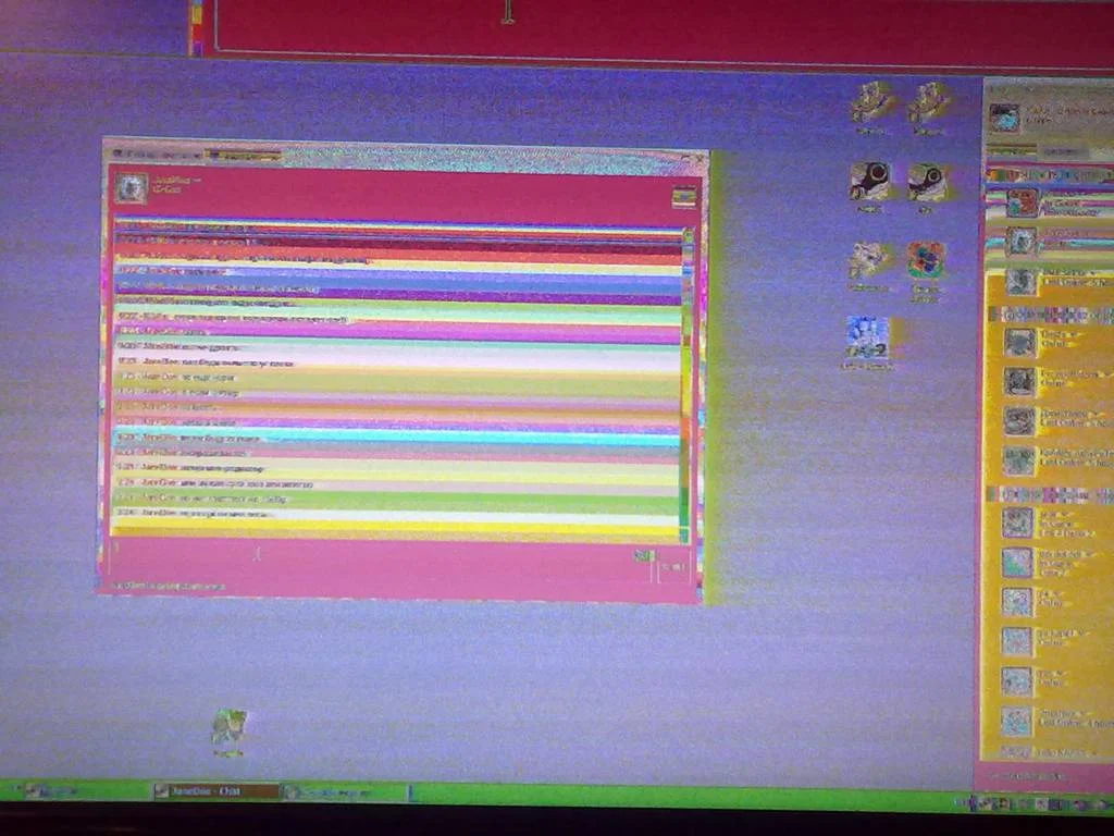

Всем привет. Перейду сразу к делу. Скакнуло вчера напряжение, свет выключился секунд на 10, после этого включил компьютер, и увидел ужасное изображение (все что было черное стело белым какбудто инвертировались цвета и мерцание (даже в биосе) сразу же подумал что сгорела видеокарта... Т.к. дома у меня не так много лишнего железа, есть только полу-горелая видюха Джифорс 8800GT, у нее видимо сгорела память, и на экране появились 3 полосы, так воткнул я ее вместо своей и увидел все теже дефекты что и на своей, но добавились еще те 3 полосы с 8800...
Видеокарта думаю работает стабильно, но проверю ее в другом компе сегодня.
Дальше решил проверить все что смогу, проверил БП поставив другой... Все так-же... Дальше проверил память, без изменений... Остались два подозрения - это либо Мать, либо процессор.

А почему не предположить неисправность монитора? Выдерни провод и включи монитор, на большинстве современных всплывёт картинка типа "проверьте кабель", по её виду уже можно многое определить...
Пробовал конечно, пишет нет сигнала. Меню у монитора без дефектов... Заставка тоже, я конечно не исключаю что сгорело что-то рядом с портом D-Sub поэтому так ужасно передается изображение. Хочу попробовать найти HDMI кабель и попробовать через него.
    96.6 KB · Просмотры: 300
Картинка интересная, сходу даже и не соображу, что могло сгореть, надо подумать...

Спросил знакомого специалиста в этом деле, сказал что это либо: 1 видео, 2 БП, 3 монитор. Поскольку протестировал все кроме монитора, решил подключить монитор к ноуту, и увидел все ту же картину... Сразу же подумал сдать его по гарантии в ремонт... Но перед этим решил покопался в настройках монитора. Оказывается настройки были напрочь сбиты, и не выбран формат цвета... Выбрал обратно RGB и все нормализовалось...
Монитор BENQ V2420H.
