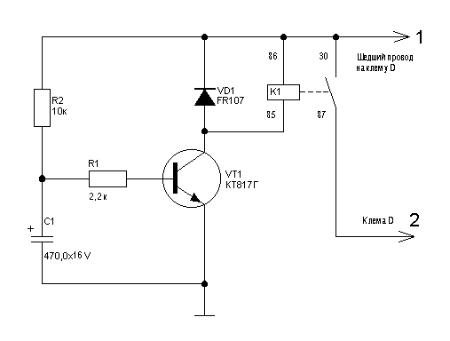

Схема анти-хлопок
Всем привет имеется авто ваз 21103 2003 года,суть проблемы такая при включении зажигания происходит взрыв под капотом,полазив в интернете понял что это пробегает холостая искра при включении зажигания и загораются не сгоревшие пары бензина,нашел схему задержки,подойдет ли эта схема в моей беде? и ещё вопрос диод можно ведь взять любой на 1А? На сайте где нашел схему написано что она дает задержку на 2 секунды
