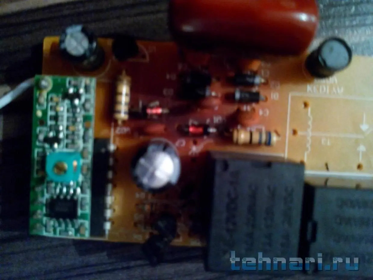

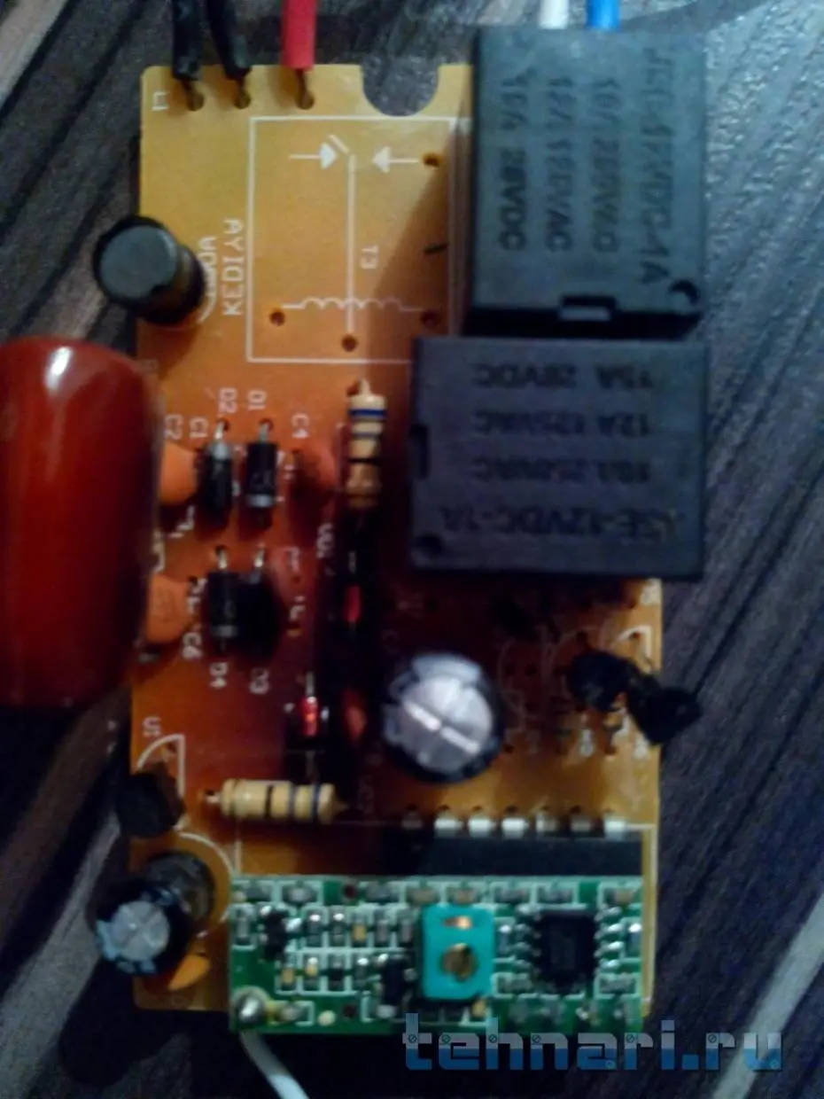

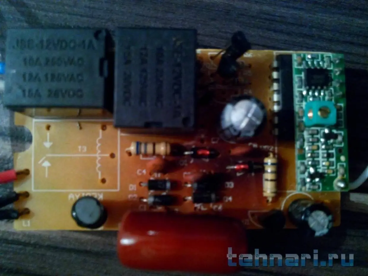

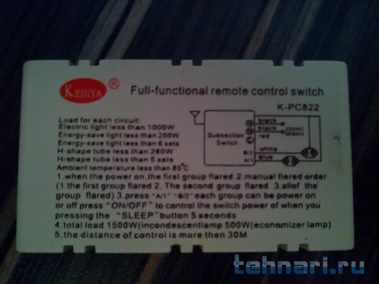

Доброго времени суток форумчане!

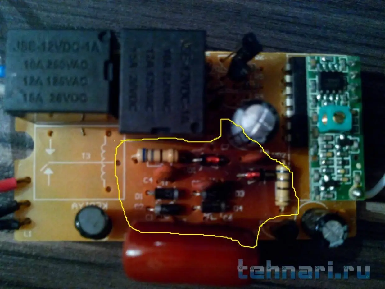

Помогите с ремонтом люстры с пультом управления. Проблема люста не светит. Снял разобрал выяснил что поломка в дистанционном блоке переключателя К-РС822. Но что конкретно перегорело не понятно. Быть может у кого нибудь есть схема или кто подскажет что заменить. Вообщем буду признателен любой помощи!Фото прилагаю. На картинке "зона поражения" желтым обведено потемнение на плате. В эту зону так скажем поражения попали диоды, конденсаторы и резисторы. Вероятно неисправны диоды и/или конденсаторы. Сама плата, как мне кажется именуется КВ-005В.

Потемнение платы - греется стабилитрон (работа у него такая :) ).
Для начала - вздутый конденсатор под замену.
Так проверьте их. Если не умеете, то для чего вам схема устройства? В этом случае она вам не поможет.
Нет проверять я умею, просто не хочу заниматься двойной работой выпаевать каждый сомнительный элемент для проверки. Ведь может оказаться так что проверяя к примеру диод D1, прикладываю напряжение к диоду D2. А на схеме, по моему мнению будет все наглядно и можно будет проверить элемент без демонтажа или в крайнем случае обойтись "малой кровью"(меньше выпаевать). Да и потом после ремонта платы её нужно проверить перед установкой в люстру, посмотреть что на выходе с блока в разных режимах. И именно это полезная информация должна быть на схеме!
Народ!может кто кинет схему?
Зачем схема? Лучше поменять оба стабилитрона и конденсатор т.к. после такого перегрева долго они не прослужат!
Без радиоканала срисовать самому схему с односторонней платы с парой десятков деталюшек - дело на пол часа (с поисками карандаша и бумаги).
Приветствую участвующих! Подскажите аналоги стабилитрона 1N4742A
любой на 12 вольт и не менее 1 ватт.
Он вышел из строя или Вас смущает нагрев? Так он и будет греться, работа у него такая - рассеивать в тепло излишки подводимой энергии. И его кристаллу при этом дозволено греться до 175 градусов (согласно Datasheet).
Ребята!поменял, но обнаружил что неисправна микросхема. Но китайцы так её замуровали что: 1)хрен подлезишь, без распайки блока с приёмом сигнала с пульта. 2) не видно наименование платы.
Подскажите:1) стоит ли её выковыривать? 2)какие способы и преспособления существуют для выпаивания микросхем без перегрева и повреждения дорожек(к слову ***** олова есть)? 3) может кто подскажет тип микросхемы которая здесь применяется?
Лично я откусываю все ножки микросхемы и выпаиваю их по одной. Это очень легко.В дальнейшем рекомендую микросхему устанавливать с подложкой,или как её в простонародии называют "кроваткой".Впаиваешь её (на века) а микросхему в неё просто вставляешь.
