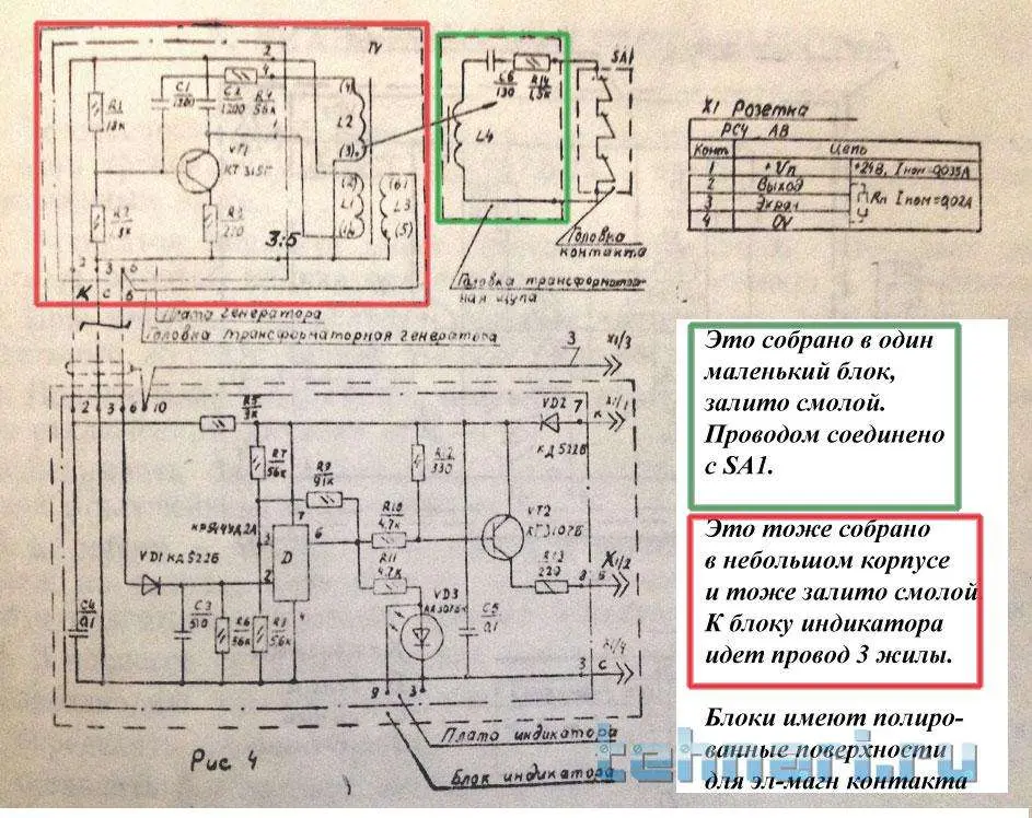

Схема датчика касания на компараторе
Имеется датчик касания, созданный давно на 1МПЗ (Первый Мосkoвский Прибopoстроительный Завод).
При касании схема выдает сигнал +24В.
Головка датчика и главный блок соединены между собой беспроводным способом (одна обмотка воздействует на другую, измеряется потребление тока на ней, при разрыве контура компаратор выдает сигнал)
Вот эта связь и не работает как надо.
Принципиальная схема и подробное описание работы этой схемы есть (из паспорта). Прошу помощи сообщества в определении причины неисправности и ее устранении.
Прошу желающих помочь откликнуться в теме и я выложу подробную информацию по возникшей проблеме. Спасибо.

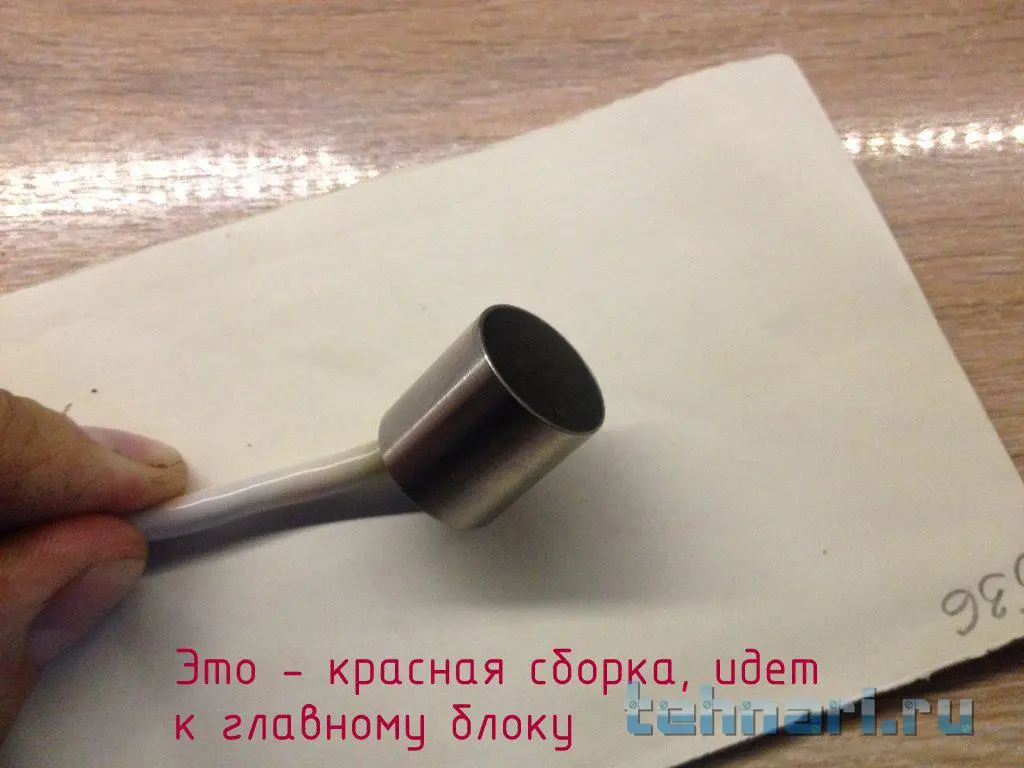

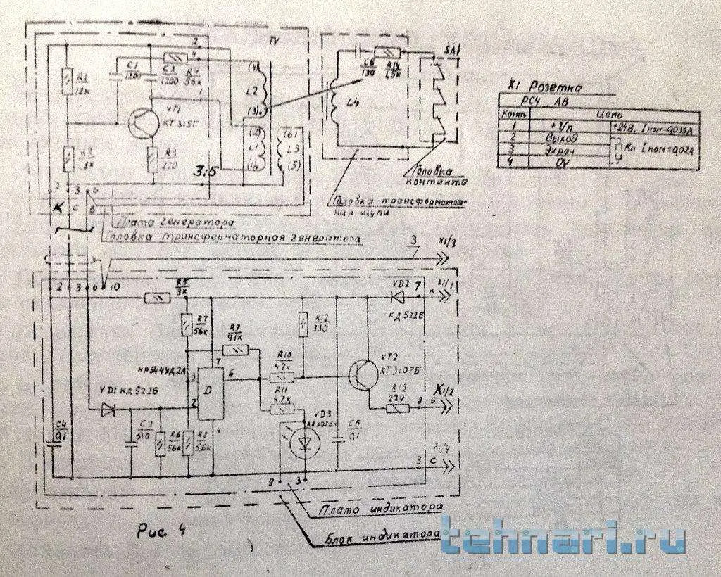

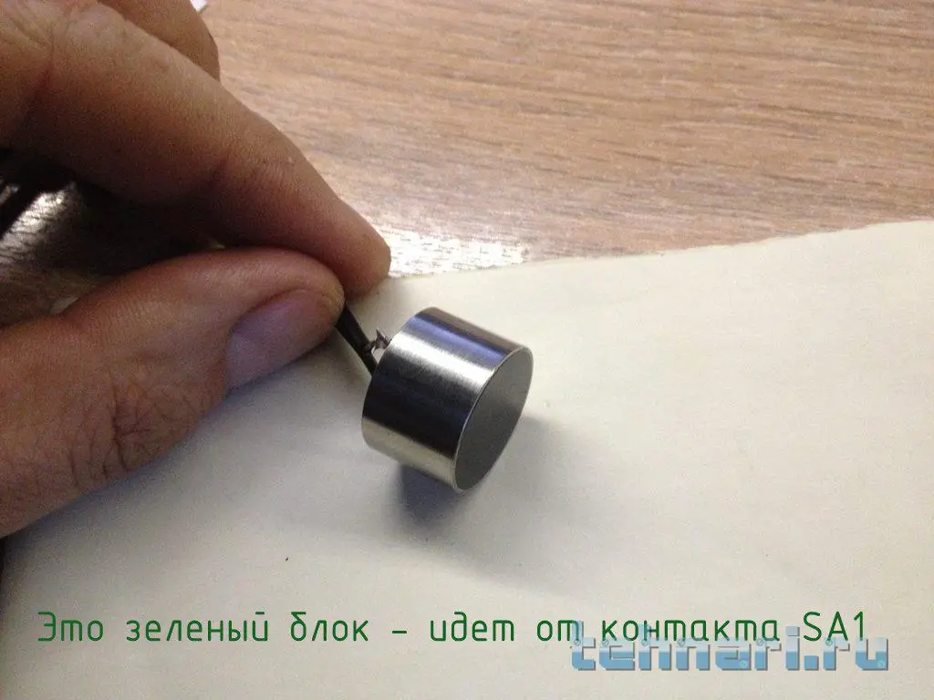

Вот немного еще информации
проблема в том, что красный блок "ловит" все подряд - поднесенную руку, металлич предметы и т.д.... На размыкание SA1 не реагирует (диод МВ не гаснет!...
