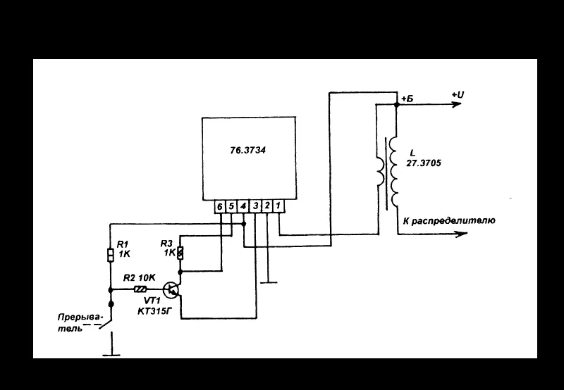

Помогите пожалуйста нужна схема маленького приборчика для имитации сигналов датчика хола от ваз 2108 или 2109 без разници. Знаю только что сигнал с датчика прямоугольной формы и обратной полярности...
Вот механическая имитация
Вот механическая имитация а мне нужна электронная ни чем не управляемая
