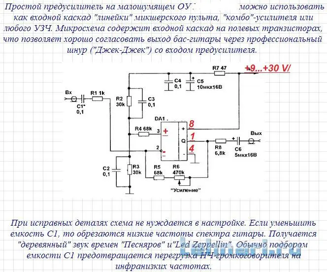

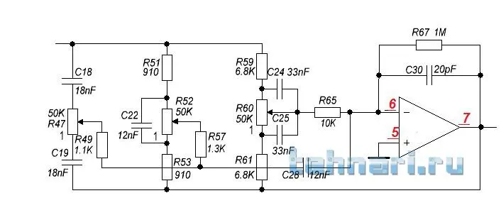

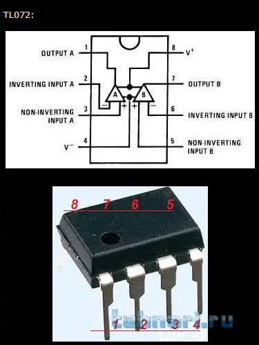

Ну для начала. Для басгитары прокатит УНЧ даже бытовой(сходныеАХЧ)- НО простейшее. Блок питания. 12-18 В стаб.напряжения и с током 3-5 А. По сопротивлению динамика(4-8 Ом)-выбираем МС 5-10 Вт. Темброблок и предусилитель на МС (любые малошумящие .напр ТЛ-071 -.ТЛ-072 или др). Схемы дадут.
Две маленьких пищалки по бокам в центре, фильтра естественно ... :)
Вот для начала предусилитель.

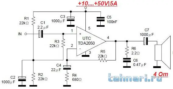

Ну и на последок. УМ (описания и ПП найдешь тут в соответствующей ветке) и Кабинет(ЗЯ)считай из размера дифузора динамика (в См) DxDx0.125=Q(Литров).
