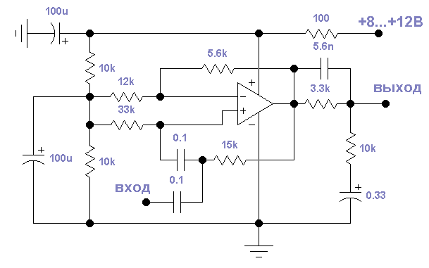

Схема функции X-Bass
Здаров народ! собирая очередной усилитель (на сей раз маленький на TDA2003) встал вопрос чем зарядить сего зверька, после недолгих раздумий и N-ного количества пива, было решено сделать такой прибамбас как X-Bass или Bass Boost кому как нравится. полез в гугл на что он мне выдал вот такую схемку:
собирать планирую на какой нибудь 4558. какая критика или поправки по данной теме имеются? может кто то уже работал с этой схемой? (и может что подкорректировал?) в общем ваши мнения интересны :)
