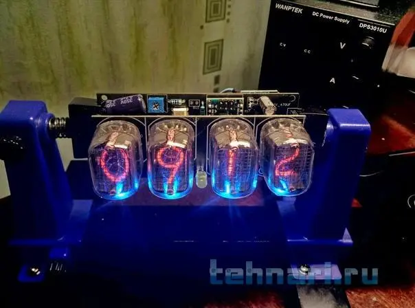

Не смог пройти мимо темы часов на ИН-12. Как-то, будучи в командировке в одной африканской стране года три назад, попалась мне панель с лампами ИН-12 от частотомера нашего производства. Там это все было выброшено в хлам. Я не смог пройти мимо, выпаял их и привез с собой, с прицелом что-нибудь сварганить из них. Попалась мне схема часов на ардуино от alexgyver, в сети много о них информации. Дальше уже дело техники и желания. Настройка не сложная. Корпус пока не сделал, но и на держателе для плат прикольно смотрится.
