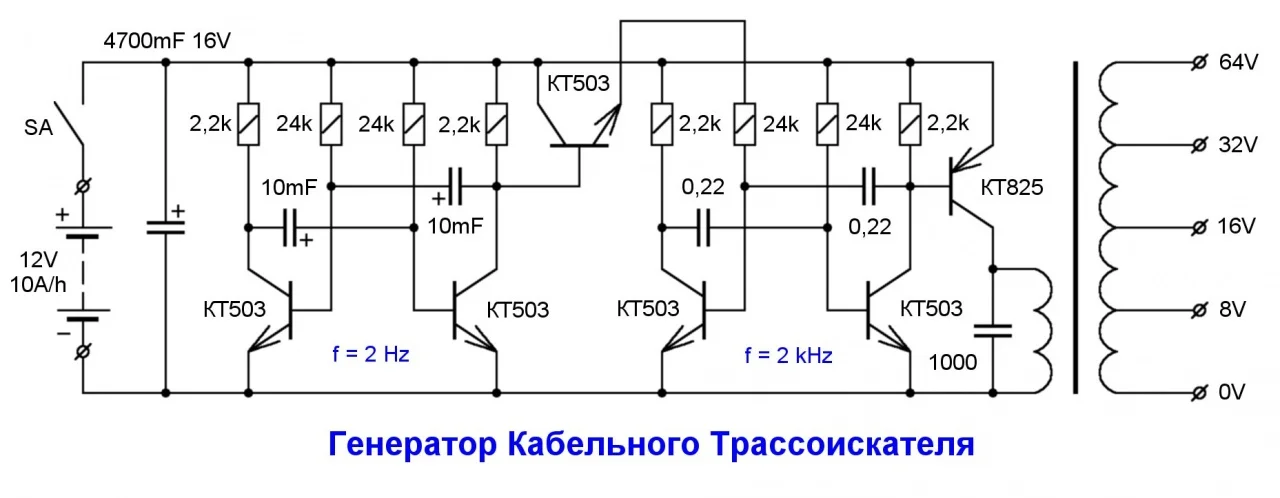

Схема искателя скрытой проводки и разрывов с 5V-24V

Устройство обнаружения места обрыва проводов
вот выдрал прибор
питание +-12V
Описываемое ниже устройство предназначено для быстрого обнаружения места обрыва проводов в различных соединительных шнурах и кабелях с точностью до нескольких миллиметров.
Как обычно поступают,чтобы найти место обрыва провода:
- подают в этот провод сигнал от синусоидального генератора.
Фактически эта одна часть провода становилась излучающей антенной.
- в качестве приемника этого излучения используют высокоомный щуп осциллографа
или милливольтметра переменного тока. Анализируя изменение уровня
приемного сигнала, можно обнаружить место обрыва.
Этот метод хорошо работает с одиночным проводом, но для многожильных жгутов не годится. Дело в том, что свободные провода в жгуте становились переизлучателями сигнала генератора и наводили на вторую часть провода, которая тоже становилась излучателем.
Практически столкнувшись с этими проблемами, разработал такую схему прибора обнаружения места обрыва провода, где эффект переизлучения соседних проводов не только не вредил, а даже был бы полезен.
Суть ее в том, что с генератора берется не один, а два сигнала одной и той же частоты, но в противоположной фазе. И подключаются они один к проводу имеющему обрыв, а другой к соседнему проводу.
Таким образом, до места обрыва излучение в пространство практически отсутствовало, а сразу за местом обрыва оно резко возрастало.
Введение в схему фазового детектора позволило наглядно видеть по свечениюкрасного или зеленого светодиодов, от какого именно выхода принимается излучение. А от генератора оба сигнала выходят по гибким проводникам(заканчивающими зажимами типа "крокодил", для удобства подключения к исследуемым проводам) красного и зеленого цвета.
Схема настроена так, что излучение сигнала генератора от красного выходного проводника вызывает свечение красного светодиода, а излучение от зеленого проводника сооветственно - зеленого светодиода.
Для удобства использования эти светодиоды конструктивно расположены в корпусе приемного щупа.
Схема требует двухполярного источника питания +-12В. Ток потребления очень небольшой, менее 50мА, поэтому на схеме этот совершенно типовой источник питания не показан.
Конструктивно прибор состоит из двух частей.
Первая содержит трансформаторный двухполярный блок питания, синусоидальный генератор на 800 Гц с парафазными выходами, фазовый детектор и узлы синхронизации.
Вторая представляет собой выносной приемный щуп, соединенный с первой частью 6 гибкими проводниками(длинной около 1,5 метров) и содержит высокочувствительный прецезионый усилитель, антенну(выступает из корпуса щупа на 5 см и преставляет собой скрученные провода, но на самом конце оставлен только один провод, длиной 1 см), подключенную ко входу этого усилителя, полосовой фильтр на 800 Гц и два светодиода(красный и зеленый) зажигаемые с выхода схемы фазового детектора через пороговые ограничители(чтобы не было ложных срабатываний светодиодов).
вот проще возможно не то но всёже =)
Приспособление питается от автономного источника напряжением 9 В и заключено в алюминиевый корпус размером 80Х38Х27 мм. Принцип работы приспособления следующий. На один из проводов скрытой электропроводки подается переменное напряжение 12 В от понижающего трансформатора. Остальные провода заземляют. Приспособление включается и перемещается параллельно поверхности стены на расстоянии 5—40 мм. В местах обрыва или окончания провода индикатор приспособления гаснет.
Приспособление может быть также использовано для обнаружения повреждений жил в гибких переносных и шланговых кабелях.
кто нибудь сделал прибор по этой схеме?
