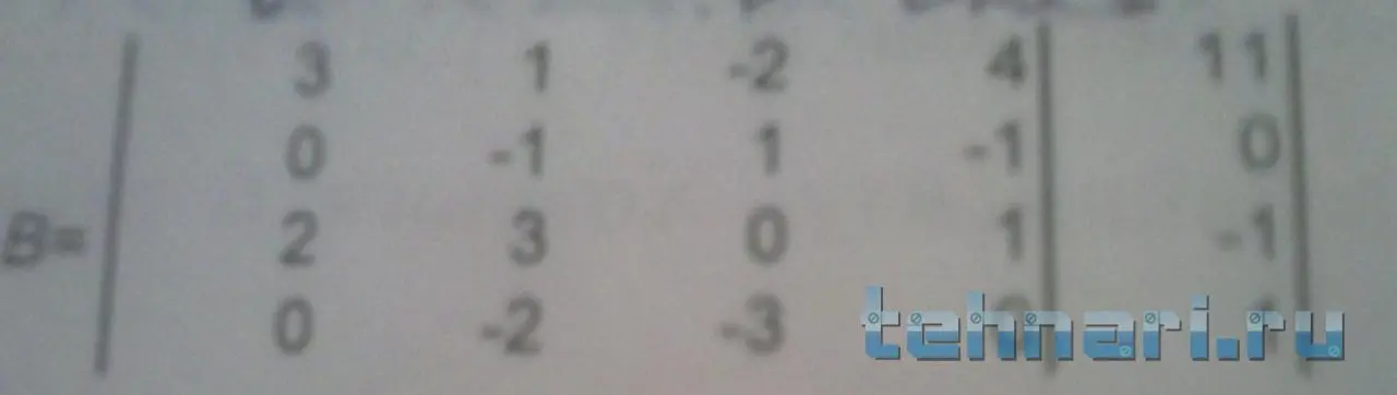

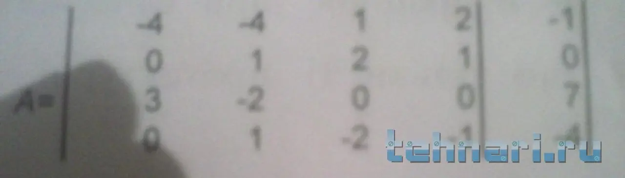

доброй ночи, уважаемые форумчани. Помогите, пожалуйста, решить задание с помощью схемы Халецкого.
задание:
и
заранее огромное спасибо за помощь!!!
