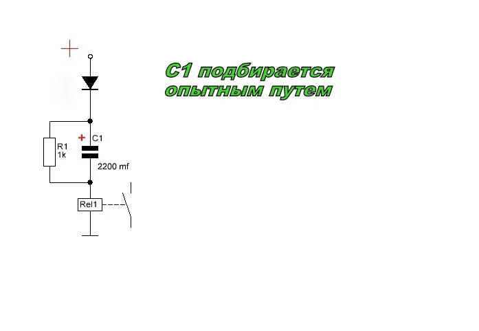

Как сделать из электромагнитного реле, включение на 1-2 сек отключение
Чтобы при подачи на реле 12v оно включилось на 1-2 сек и отключилось дайте схему пожалуйста

Примерно так ...
    9.6 KB · Просмотры: 1,821
Эту схему что сразу к тахометру?
А диод для чего служит?
Эта схема включает реле , контакты которого можно подключить к тахометру
Что бы при выключении питания кондер разрядился только через резистор
C сопротивлением он не выключается
Все сделал работает реле спасибо

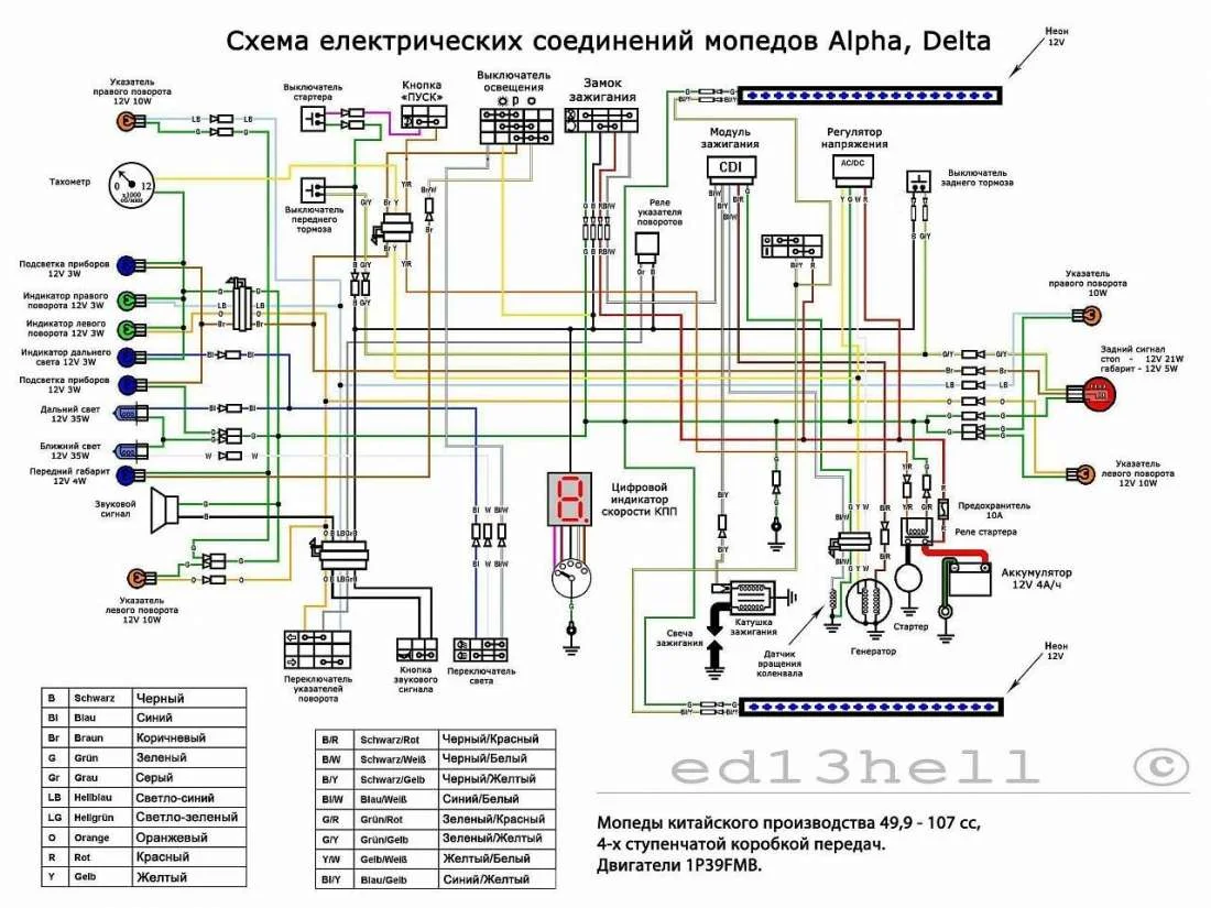

разобрал тахометр там идут три провода один плюсовой два на массу идут подаю на плюсовой и на один из массы провод 12в реакции нет тахометр не реагирует что делать?
вот схема мопеда
