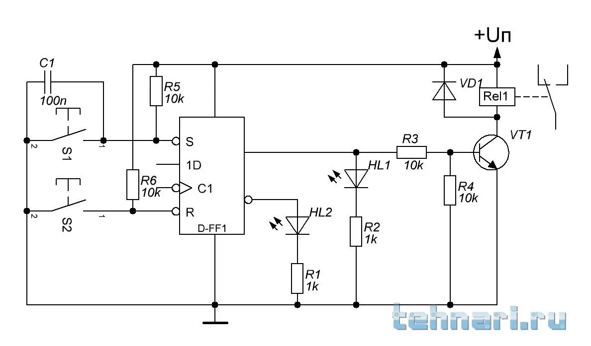

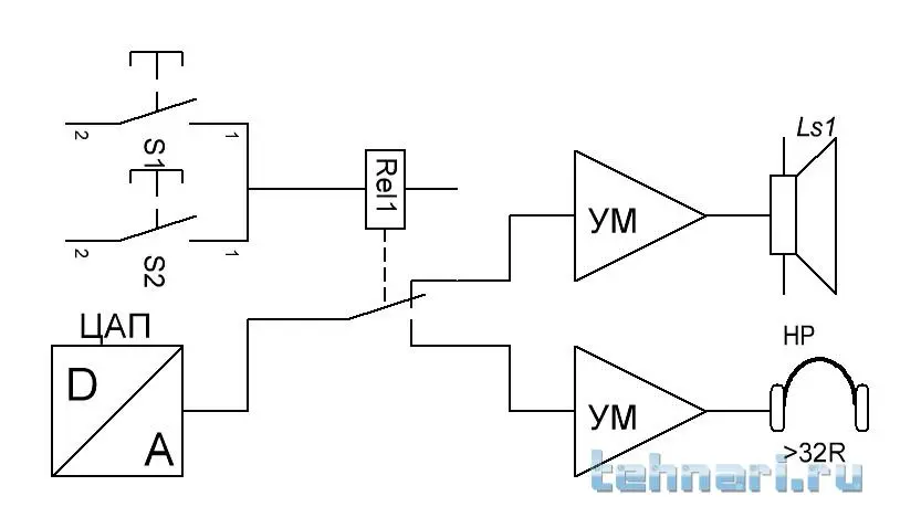

Здравствуйте Уважаемые Технари. Помогите реализовать электрическую схему коммутации сигналов. Функционально это выглядит так, как во вложении. Одна кнопка включает реле, вторая отключает, причем повторное(или последующие) нажатие на кнопку не выполняет никаких действий. Кнопки без фиксации. Не помешала бы индикация состояния реле. Может на какой нибудь логике это реализовать или вообще без неё.Спасибо.

Любой RS-триггер, хоть на логике, хоть на готовом триггере...
готовую схему бы...
Готовая схема зависит от применяемого реле и от напряжения питания.
В принципе, она ничем не будет отличаться от схемы на двух логических элементах, на одном выходе поставлено реле (может через ключ на транзисторе, зависит от реле)
Не совсем, поскольку тут используется две группы контактов(одна для самоблокировки кнопки). В наших края найти реле с двумя группами контактов несколько проблематично, уж лучше на RS или D-триггере

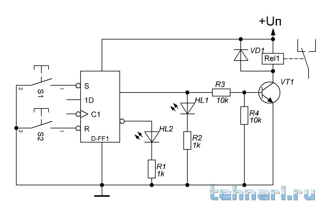

А что скажете по этой схеме?

Как вариант, можно. В связи с этим какой тиристор применить, поскольку реле скорей всего будет 5В
Чтобы исключить неопределенное состояние при подаче питания - желательно параллельно одной из кнопок подключить маленький конденсатор, 1нФ для КМОП/КМДП будет достаточно.
И, как совершенно верно говорит Светлана - подтянуть входы логики к плюсу резисторами, 10...100 кОм для КМОП/КМДП. tehno040

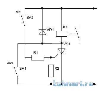

Надеюсь это окончательный вариант схемы?

Если нужно, чтобы при включении питания включалось реле, то да...
Любой, подходящий по току. Из импортных mcr100, из отечественных ку101 и прочее. Резистор R1 подобрать по току отпирания, R2 - 0.5...1кОм.
