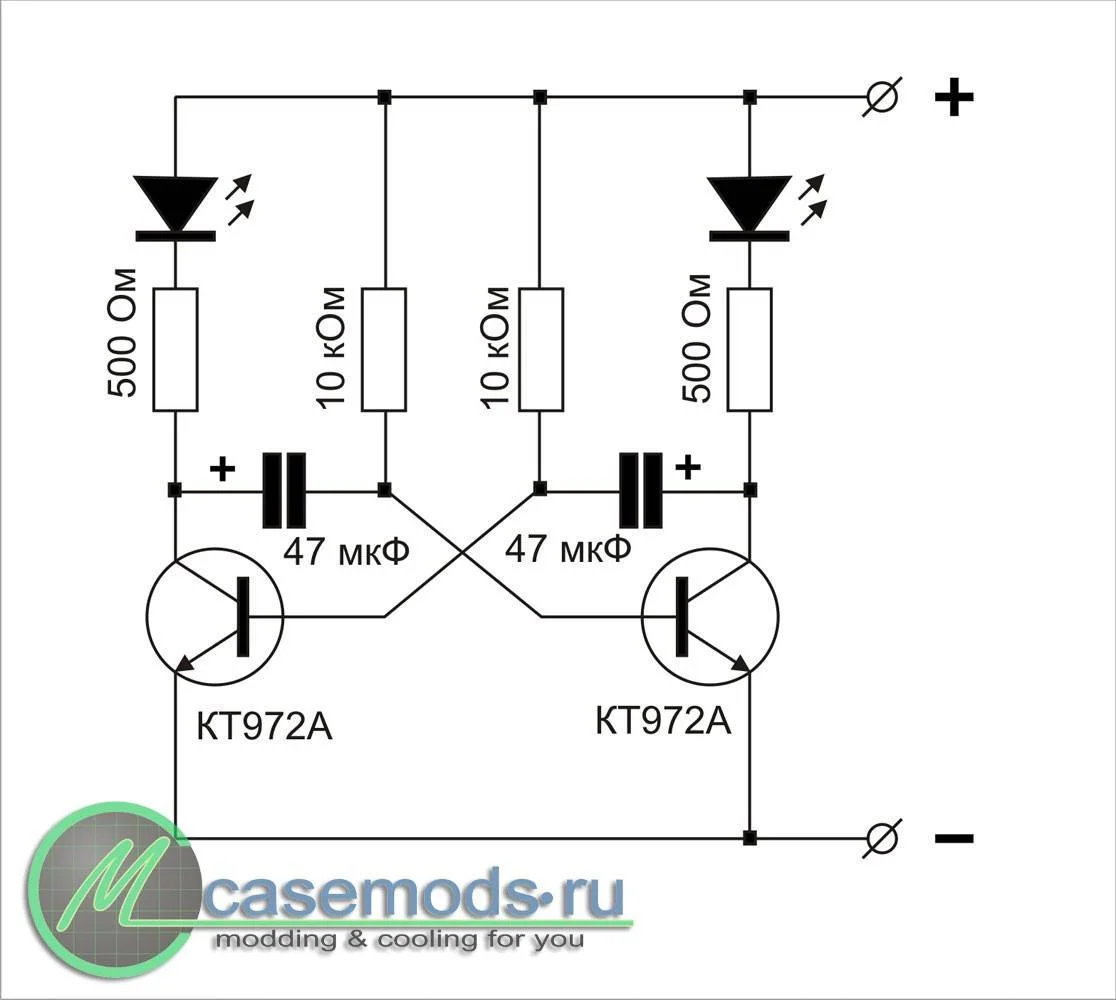

Добрый вечер. Весьма глупый вопрос. Нужна схема мультивибратора. Но что бы он потянул на каждый канал метров 5 светодиодной ленты... Я собрал обычный мультивибратор. Транзисторы ставил 2SCF4242. Но на выходе на ленты получалось около 7 вольт и они светились весьма тускло. при питании схемы 12вольт. Может хотя бы подскажете в чем дело? :)
Схему мультивибратора и характеристики ленты.
Лента обычная RGB со светодиодами SMD 5050. Точнее две ленты... На каждой ленте запаралелены два цвета.. Я сначала грешил на БП. Поставил помощнее и ничего не изменилось...

Уберите резисторы по 500 Ом, для лент они не нужны, они есть в лентах
Нет. Резисторы по 500 ом в схему я не поставил :)
Какой ток потребления светодиодной ленты от 12 В?
На каждом светодиоде падает около 1,8 - 2,4 В.
Если у Вас их много, 12В может не хватить. Уменьшайте количество или
повышайте напряжение.
А как определил, что осталось около 7 В, если нечем мерить? Тогда, прежде чем подключать ленту к мультивибратору, сначала надо посмотреть как она работает от источника питания 12 В. Затем по характеристике ленты вычислить ток потребления. По результату можно будет понять причину слабого свечения.

А я думаю не в напряжении дело они стоят паралельно по три допустим.Скорее всего нехватает ампер тоисть.

Вот об этом и идет речь. Сначала надо посмотреть как работают обе ленты от 12 В. Судя по источнику Планета Света - rgb smd 5050 led 60 12V "Рабочее напряжение 12V DC
Потребляемая мощность 14,4 Вт/м" Неизвестно, об этой ленте идет речь? Допустим, что от ИП ленты работают нормально и каждая потребляет 1А ( по словам Jo-Vega). Даже при таком токе коллектора КТ972А при Ку=750 ток базы транзистора будет 1000ma/750=1.3ma. На самом деле ток базы равен 12В/10 kOm=1.2 ma. Для того чтобы транзистор работал в ключевом режиме, необходимо обеспечить режим насыщения, т.е. увеличить ток базы в 2-4 раза путем уменьшения номинала базового резистора или увеличение Ку транзистора (здесь тоже есть варианты). Но зачем гадать, если автор похоже остыл к своему вопросу. Может быть этот материал поможет ему?RGB Светодиодная многоцветная лента - Как установить, схема подключения контроллера
Я уменьшал номинал базового резистора. Было поярче, но все же не так как надо. А вопрос все же решился. Просто сделал мультивибратор на базе схемы с бегущими огнями NE555+К561ИЕ8. Все работает как надо. Ничего не проседает :)
Вот теперь мне интересно стало. Как выполнен выходной каскад?
