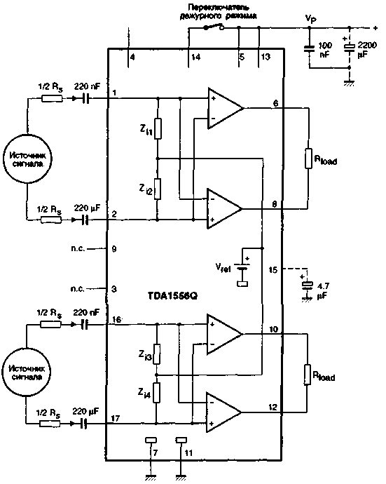

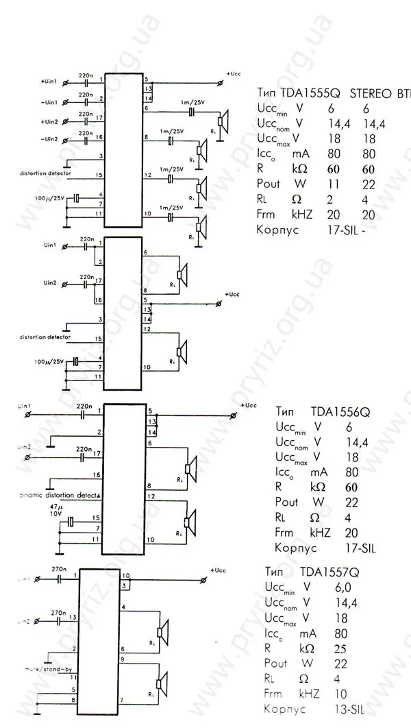

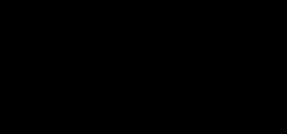

Здравствуйте,
есть сабжева микросхема, есть желание собрать на ней усилок
2х20, в инете есть пара схем, но они отличаются, не знаю какую выбрать, помогите, пожалуйста, может можно взять идеи из 2х и собрать под себя. Усилок будет использоваться для подключения 2х компьютерных колонок.
В схемотехнике я не оч разбираюсь, тч иногда буду задавать глупые вопросы.

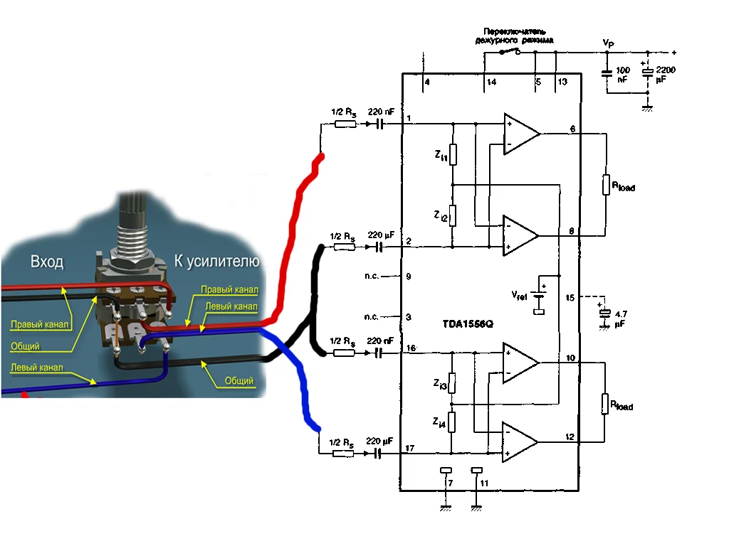

И еще вопрос, как организовать управление громкостью?
    51.2 KB · Просмотры: 8,711
    10.1 KB · Просмотры: 3,914
Схемы ничем принципиально не отличаются :) просто на одной обозначен источник сигнала, на другой нет. для регулировки громкости понадобится сдвоенный переменный резистор вот набросал по быстрому тебе схему его подключения:
(сорри за корявость, времени нет) :)
общий провод на землю цепляется
спасибо, а большое ле влияние окажут кондеры на входах и на выходах? и на линиии питания?
в смысле влияние?, на вход лучше ставить плёночные конденсаторы, т.к. уу керамический большой % искажений, а вот в питании можно использовать керамику для шунта электролитических кондёров

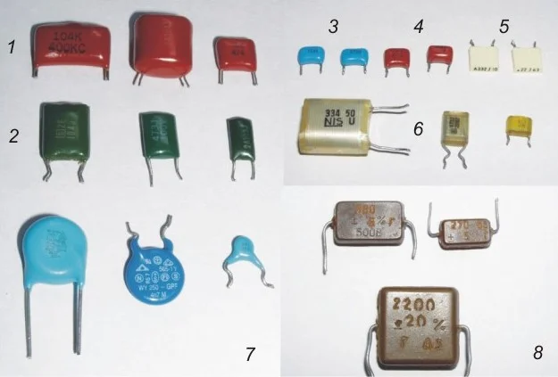

пленочные? можно подробнее?
ПЛЕНОЧНЫЙ КОНДЕНСАТОР
конденсатор электрический, в к-ром диэлектриком служит тонкая плёнка полистирола, полиэтилена, фторопласта и др. Выполняется из длинных тонких лент диэлектрика и фольги. П. к. отличается высоким сопротивлением изоляции. Рабочее напряжение 0,1 - 10 кВ, ёмкость обычно 1000 пФ - 1 мкФ. П. к. применяют в радиоаппаратуре, работающей при темп-ре до 200 °С.

Позиции с 17, 18, 19 в звук ставить не стоит. Даже в такой схеме.
Плёночные кондёры
Здравствуйте.Кто вам сказал,что позиции 17,18,19,нельзя ставить в звук? Как раз нужно,это хорошие кондёры и хорошо себя зарекомендовали.А вот КМ(любые),точно нельзя ставить.
Robot Verter, а на даты-то надо обращать внимание.
Тема забыта 5 (пять) лет назад.
И зачем грузить народ этим аудиофильством ?
Микросхема, упомянутая автором, TDA1556Q, предназначена для использования в автомобильной аппаратуре и отдающая заявленные 22 Ватта при искажениях 10%. Какая разница, какие там будут стоять конденсаторы при таких искажениях ?
Кстати, именно в автомобильных аппаратах применяют, повсеместно, керамические конденсаторы, позволяющие уменьшить габариты девайса.
