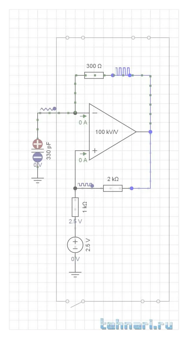

Собрал на макетной плате вот такую схемку
Не хотела работать, сидел проверял может что-то не так подключил. Выяснилось что она работает когда я дотрагиваюсь до провода (делитель напряжения и плюс оп. усилителя) светодиод мигает.
Может причина в деталях? Слышал что бывают наводки или что нужны иногда подтягивающие напряжения.. но сам найти ответа как заставить схему работать без моего прикосновения не нашел :fase:
Микросхема усилителя TL072CN
Конденсатор К73-17
    7 KB · Просмотры: 70

Для начала надо привести полную схему, с учетом источников(а) питания.
Светодиод - это токовый прибор, а значит ток через него должен быть ограничен сопротивлением или схемой источника тока.
Теперь иди и думай.

А при чем тут DSP? К примеру ты заинтересовался DSP неделя опыта и спросил почему НЧ фильтр не так работает как хочется, а я ответил ты фазу не так крутишь, помогло бы? это совершенно разные области. Я это сказал чтобы подчеркнуть в чем я разбираюсь и в чем нет. Зачем выворачивать? Дал ясно понять что знаю электронику как новичок, это что плохо? стыдно?. Я поражаюсь с русского комьюнити есть проблема надо решить, но нет, начинаются мерки у кого что круче... кто умнее и.т.д. На картинке схема полная, она простая. Питания +9V. Думаю что питание идет к усилителю писать не надо. Ограничивал через резистор не помогало, а что может случиться? плохое КПД, сгорит светодиод, но это не меняет то в чем основная проблема то зачем создал топик. Пока не дотронешься работать не хочет. Может не правильно резисторы выбрал от куда я знаю? Почему ты уверен что знаешь ответ, может в реальности причина другая?

Согласен с вами. Желания копипастить и нету, был вопрос почему работает только когда дотрагиваюсь до провода я не просил готовую схему, хотя за неё спасибо. Как оказалось причина питания.
