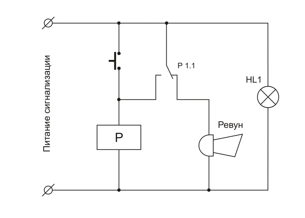

Добрый вечер, дорогие форумчане!
Столкнулся вот с такой задачей! Есть электроконтактный манометр на котором выбираем уставку пониженного давления котла (т.е. при понижении давления до уровня уставки замыкаются контакты). И должна сработать световая и звуковая сигнализация. При нажатии на кнопку звуковая должна выключиться, а световая должна остаться, до устранения причины снижения давления (т.е. до повышения давления выше уставки и размыкания контактов электроконтактного манометра).
Я думал, думал как это можно сделать! Обычными подручными средствами так и не смог сделать! Посоветуйте что-нибудь, пожалуйста.
Световая сигнализация - стробоскоп лампа
Звуковая сигнализация - сирена
Самое простое - это установить тумблер в цепь питания сирены. Так же можно и на обычных реле сделать.

Лучше делать автоматику на логических микросхемах. После нажатия кнопки схема отключает звук и опрашивает состояние светового сигнала. Если светового сигнала нет, включает обратно звуковую сигнализацию в режим ожидания.
В логических схемах я не особо силен, но, думаю, будет не сложно.
Зачем усложнять? Поставил одно реле, которое питается от цепи сигнализации. При нажатии на кнопку, реле встаёт на самопитание через одну группу своих контактов, а второй группой разрывает цепь питания сирены. При снятии напряжения с цепей сигнализации, всё возвращается на исходную позицию.
После небольших раздумий получилась вот такая схема:
Оказалось, что достаточно всего одной группы переключающих контактов. При подаче питания включается сигнальная лампа и ревун. Питание на ревун подаётся через нормально замкнутый контакт реле. После нажатия на кнопку, реле размыкает цепь питания ревуна и встаёт на самопитание через нормально разомкнутый контакт, ревун смолкает, но сигнальная лампа продолжает гореть. При снятии питания со схемы, всё возвращается в начальное состояние.
При сборке надо точно узнать, какой ток могут выдержать контакты манометра, возможно, что придётся установить дополнительное реле.
