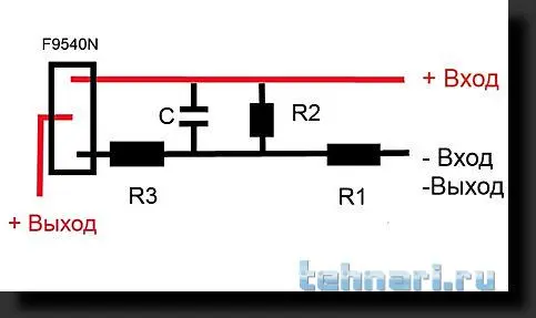

здравствуйте уважаемые форумчане! захотелось мне сделать включение своей люстры плавным что б по глазам не било и наткнулся я на такую схему
транзистор там IRF 9540N а у меня по случаю поломки блока питания компьютера есть d209l не подойдёт ли он?
R3 — 10К Ом
R2 — 51К Ом
R1 — от 50К до 100К Ом (сопротивлением этого резистора можно управлять скоростью розжига светодиодов).
С1 — от 200 до 400мк Ф (можно и выбрать другие ёмкости, но превышать 1000мк Ф не стоит).

спасибо! жаль...и кстати сразу вопрос там мощность нагрузки не указана а у меня 35-ти ваттная лента! хватит ли ИРКИ? не нужно радиатор какой нибудь или резисторы помощнее?
Эта схема работать не будет.
Мощность, выделяющаяся на транзисторе, превышает его возможности. Да и линейность её работы тоже вызывает серьёзнык сомнения.
вот те раз...вот это огорчение...
Интересно, а где у нас в домах постоянное напряжение на люстру идёт?
Пардон. Сразу не заметил, что тема в светодиодах..

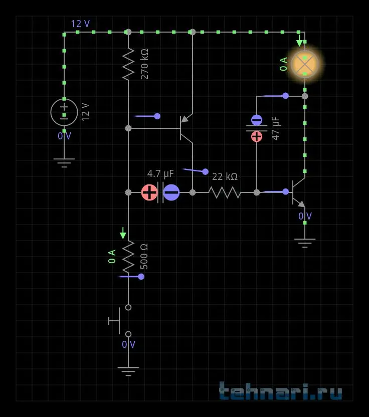

а не подскажете рабочую схемку?
вот спасибо! а ещё б узнать что там за транзисторы и какой мощности резисторы да и надо ли транзисторам радиатор?

ну да 3 ампера) спасибо за табличку)сейчас специально нашёл тот сайт откуда схему взял...автор клянётся что 10 метров ленты потянет) цитирую---Достоинствами данной схемы является то, что подключаемая нагрузка зависит только от возможностей блока питания (аккумулятора авто), и от полевого транзистора IRF9540N, который очень надежен (дает возможность подключить через себя 140Вт нагрузки при токе до 23А (информация из интернета). Схема сможет выдержит 10 метров светодиодной ленты, но тогда транзистор придется охлаждать, благо в таком исполнении можно закрепить на полевик радиатор (что конечно приведёт к увеличению площади схемы).----конец цитаты
Верьте больше продавцам и они Вас НЕ обманут. ;)
Придраться и впрямь не к чему, но всё же...
Согласно даташиту, IRF9540N действительно способен рассеять 140 Вт на переходе и пропустить ток до 23 А. Но не нужно забывать, что температура корпуса кремниевого полупроводникового прибора не может быть больше 120 градусов, иначе начнутся необратимые изменения в кристалле - тепловой пробой.
При использовании "упаковки" ТО-220АВ без радиатора в корпусе с нормальным теплообменом, выделяемая на нем мощность м.б. порядка 1 Вт и не более.
Теперь давайте посчитаем. При падении напряжения на переходе порядка 1 В (режим приглушенного света) и токе чуть ниже 1 А, на переходе выпадет мощность порядка 3 Вт. В таком режиме транзистор без теплоотвода долго не проработает.
Если хотите точно знать значение мощности, выпадаемой на управляющем транзисторе, Вам надлежит снять вольт-амперную характеристику (ВАХ) своей люстры с шагом 0,5-1 В. Затем в виде таблицы Excel выложить её сюда.
не ну я не спора ради эту цитату конечно привёл) спорить мне не резон я таких вещей не знаю)))зато теперь понятней немного) и Николай давеча вы спрашивали какой ток потребляет люстра на мой вопрос о номиналах вашей схемы так вот три ампера она потребляет)
Ну мне кажется, первая схема вполне рабочая...
Это же не регулятор напряжения, а просто схема плавного включения, т.е. пока кондер заряжается (1-3 сек) полевик постепенно открывается и потом переходит в полностью открытое состояние, при котором сопротивление между стоком и истоком - доли ома, и соответственно рассеиваемая мощность максимум 1-2 ватта , так что вполне возможно что и без радиатора транзистор вполне рассеет данную мощность ...
так парни я то совсем запутался уже))))))))на днях соберу всё равно да и проверим)))))
ребята всё работает...транзистор я конечно на радиатор посадил от греха...еле еле тепленький... и резистор заменил R1 на 20 ком поставил ибо очень медленно разгоралось...вот по поводу линейности Николай точно был прав...присутствует небольшая задержка перед началом розжига...но думаю это не исправить!всем спасибо за помощь!
хотя вру)))поставил конденсатор поменьше и задержка сократилась)
