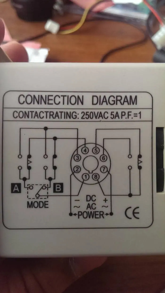

Здравствуйте, дорогие форумчане. Помогите разобраться, куда подключать нагрузку. Куда только не тыкал - результат нулевой.

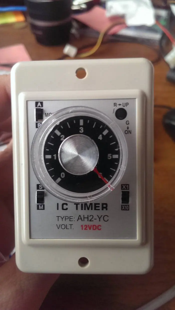

Мдя! Переключателей понатыконо на лицевой панели куча и ничего этого нет на схеме - кроме А и В переключателя.
Подай напряжение на катушку и послушай клац-клац - происходит?

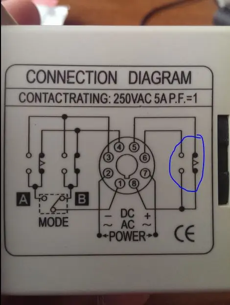

Дальше тестером прозвони цепи которые обвел на картинке - может придется подергать другие переключатели, чтобы там что-то появилось.
Вообщем нужна лабораторная работа с тестером и 30 минут времени.
Если раздуплитесь с этими контактами - то остальные по образу и подобию можно вызвонить.
Спасибо, попробую провести лабораторную работу. А переключатели s->m -это я так понимаю секунды и минуты. x1->x10 - это умножение, допустим, если надо выставить таймер на 60 минут.
Ну да, а я как-то не провел эту ассоциативную цепочку:nasos:.
