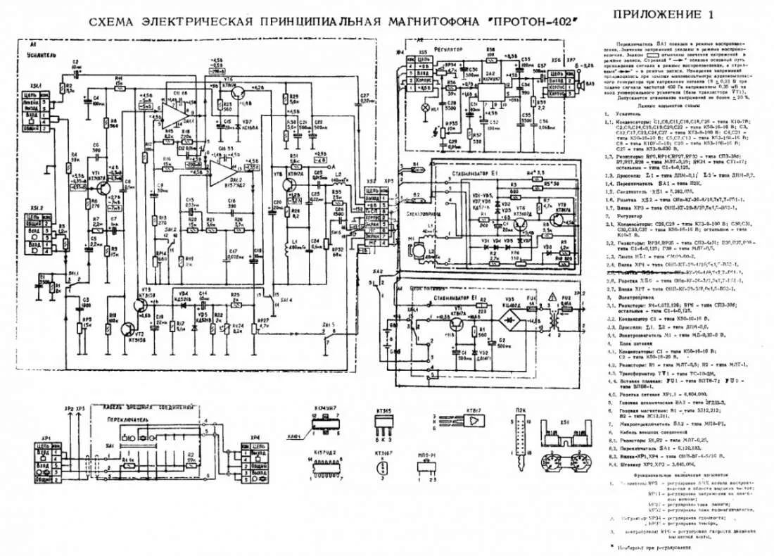

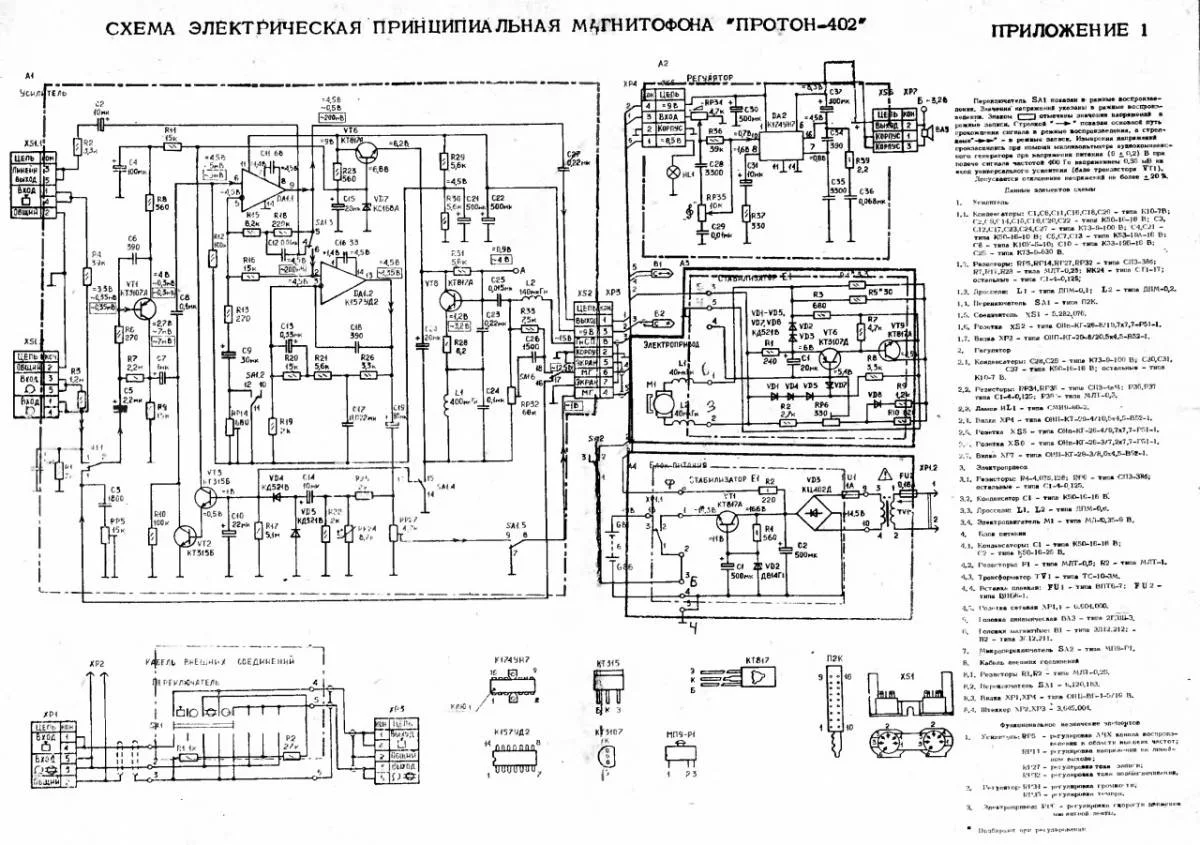

Всем привет. У кого нибудь есть схема кассетного магнитофона Протон- 402? Хочу востанновить а там много деталей выпаянно.
Такая подойдёт? -
Гуглил! Но! Забыл сказать сижу в инете с нокиа 6131, а она форматы этих схем не тянет. Вот. Нужно формат фото типа JРЕG, что ли. Чтоб смог на сотике глянуть.
Принимай в твоем формате.

О! Спасибо! А то гугли да гули, типа никто так не делает. Если ТУТ тему люди создают значит так выходит, а не потому, что лень поисковик перелопачивать. Вот. И еще раз спасибо за схемы! Урааа!
Пользуй на здоровье !Успеха.
