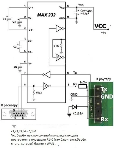

Здравствуйте. Есть вопрос по схеме допайки СОМ порта в DIR 320.
Вот цитата с форума:
1 Если у кого то, нет возможности собрать ком порт на max3232cpe+ ( все отечеств.аналоги это мягко говоря не правильно, могут быть произвольные зависания,перезагрузка,отваливание порта ну и наводки на процессор...)
то Вам поможет, доработанная схема на max232cpe ...

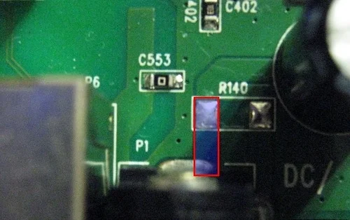

Так как эта микросхема пятивольтовая, то нужно на плате роутера найти источник питания +5В (см.фото) и вывести отдельным проводом. Кроме того, поскольку уровень сигнала RxD, идущий в роутер, тоже имеет амплитуду +5В, его нужно ограничить, пропустив через резистор (1кОм) и зашунтировав на общий проводник через стабилитрон (КС133А).

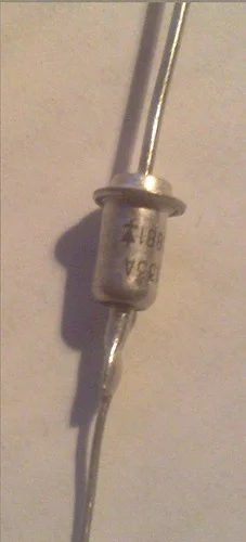

Стабилитрон можно в стеклянном корпусе или как на второй картинке (разницы нет)
Ещё желательно, замкнуть 11 на землю, а 12,13 между собой !!!
PS Ну и не большой ликбез...
Конденсаторы обвязки по даташиту: для max232cpe все электролиты 0,1uF, конденсатор C bypass - фильтр по питанию. Поэтому, хоть 0,1 uF , хоть 1uF, хоть 0,01uF - разница в том, насколько хорошо будут фильтроваться помехи по питанию, непосредственно на работу микрухи эта емкость не влияет. А керамика, как фильтр от ВЧ лучше! (этот кондер можно вообще выкинуть, если преобразователь питается от стабилизированного источника питания)
C3 и С4 лишь сглаживающие фильтры, соответственно их номиналы тоже можно взять не совсем как в даташите.
С1 и С2 для удвоения и инвертирования напряжения и не имеют никакого отношения к времязадающим цепям, при их замене частота не меняется. Их можно взять любые от 0,1uF до 1uF, как электролиты, так и керамику.
в теории,если переборщить с увеличением номиналов конденсаторов - вырастут токи в микрухе, упадёт напряжение на выходах RS232. Если же переборщить с уменьшением номиналов - появиться пульсации, уменьшится нагрузочная способность выходов RS232.
но я думаю не составит труда,наковырять из старых мышек или ещё чего ,керамику... они бывают такие и круглые. на них стоит номер 104.
Вопрос в следующем, чем заменить стабилитрон КС133А или может есть способ реализации схемы без него.
Отвечу вопросом на вопрос: а причем тут D-Link DIR-320, когда речь идет о max232cpe и создании СОМ-интерфейса?
Любым маломощным стабилитроном с напряжением стабилизации 3,3 вольта. Делал я как-то кабель к телефону на MAX232, ставил импортные стабилитроны на 3,6 вольта.
P.S. Попробовать запитать схему от 3,3 вольта. Если заработает, уровни со стороны TTL будут 3-вольтовыми. А так, для 3-вольтовой логики специальная микросхема есть, MAX3232.

Стабилитрон можно заменить КС433А, КС139А, КС439А.
