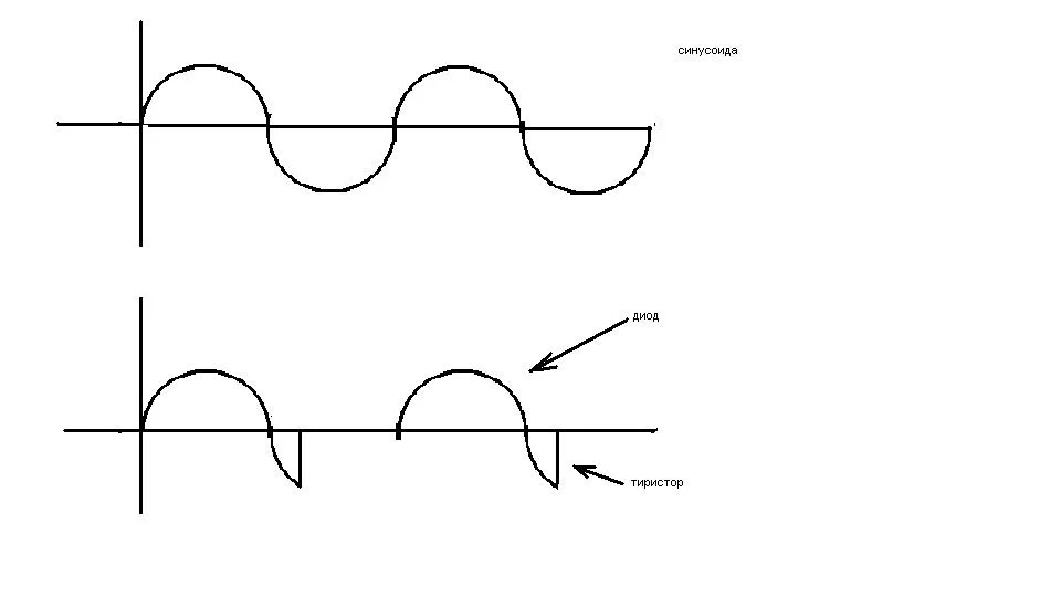

схема будет регулировать от половины до максимума,диод будет срезать пол волны,а тиристор будет пачками импульсов делать чтото на подобие куска полуволны.
если посмотреть по осцилу то выглядеть будет вот так,принцип работы основан на изменении угла отсечки тиристора
