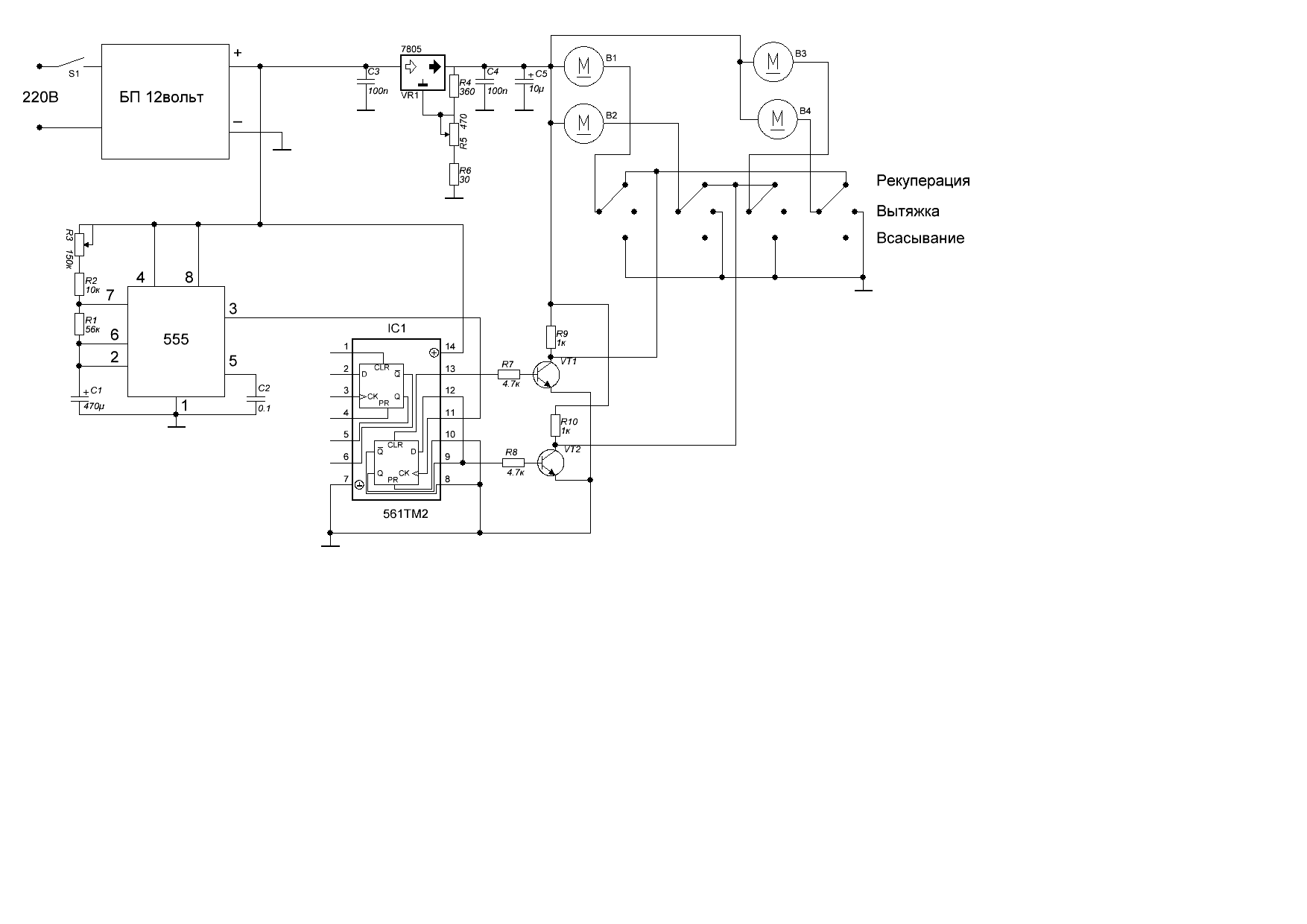

Схема рекуперативной, реверсивной вентиляции
Николай.У
4 Мар 2017
    24 KB · Просмотры: 197
Ну схема, и чо?
В чем вопрос?
Я вот тоже не всасываю :))
На вытяжке работают В2, В4, на притоке В1, В3, но что такое рекуперация???
Туда-сюда-обратно по таймеру?
