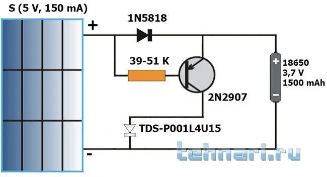

Схема садового светильника
Смущает схема, а знаний мало, а спросить не у кого, мне не понятно как откроется транзистор когда станет темно!? Когда солнечная батарея заряжает аккумулятор - на базе транзистора +, он закрыт поскольку pnp. Но когда темно на базе вообще ничего. Как? Почему? Зачем? Не понимаю... простите...

А я вот хотел бы полюбопытствовать: а каким образом аккумулятор подключен к данному устройству?
Как же так, совсем ничего не бывает tehno015
Не-не, когда совсем темно, так темно, что выколи глаз, мрачно, жутко, метель и волки воют - у солнечной батарейки сильно падает выходное напряжение. А вот внутреннее сопротивление остается на месте.
И получается, что база транзистора через это самое внутреннее сопротивление и 39-51к подтянута к минусу, тем транзистор и открывается. А диод строго следит за тем, чтобы в солнечную батарейку не пошел ток с аккумулятора.
