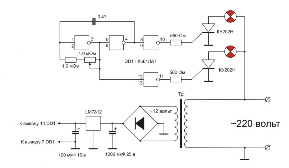

Доброго времени суток форумчане. Я думаю все видели симафор на ЖД переезде и все видели с какой частотой мигают красные лампочки. Проблема такая нужна простейшая схема мультивибратора на тиристорах чтобы лампочки хоть по ватт 100 тянул. В данный момент переезд работает на релюшках и каким то дурацким маятником который постоянно залипает образца 1972 года. Люди помогите:tehnari_ru_1019:

Я нашёл подходящую схемку, надо только проверить её на работоспособность и доработать. Этим сейчас и занимаюсь.
Всё, устройство готово.
В результате экспериментов родилась вот такая схема.
Построена она на логической микросхема К561ЛА7, её без переделок можно заменить на К176ЛА7 или К176ЛЕ5, только для микросхем серии 176 нужно питание 9 вольт. Переменником можно регулировать частоту мигания. Трансформатор любой малогабаритный с выходным напряжением 12-15 вольт. Диоды любые кремниевые. Нагрузка до 1000 ватт на канал.

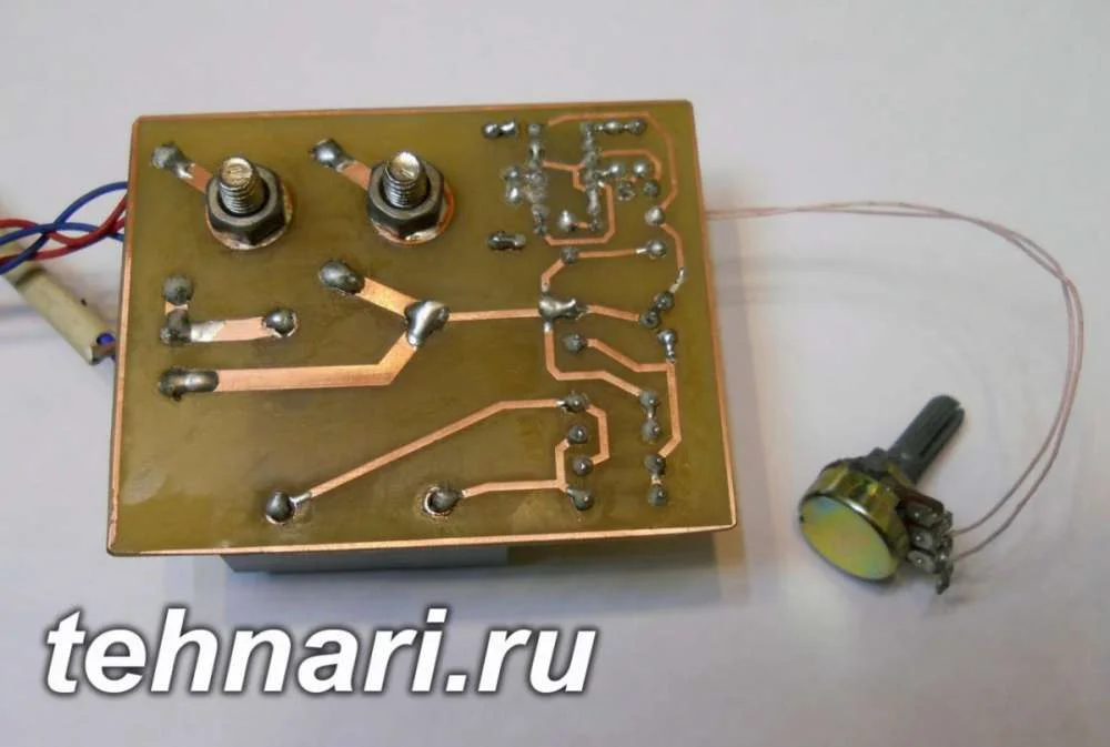

Вот печатная плата и расположение деталей.
В архиве плата в векторном формате.
Посмотреть вложение Семафор.rar

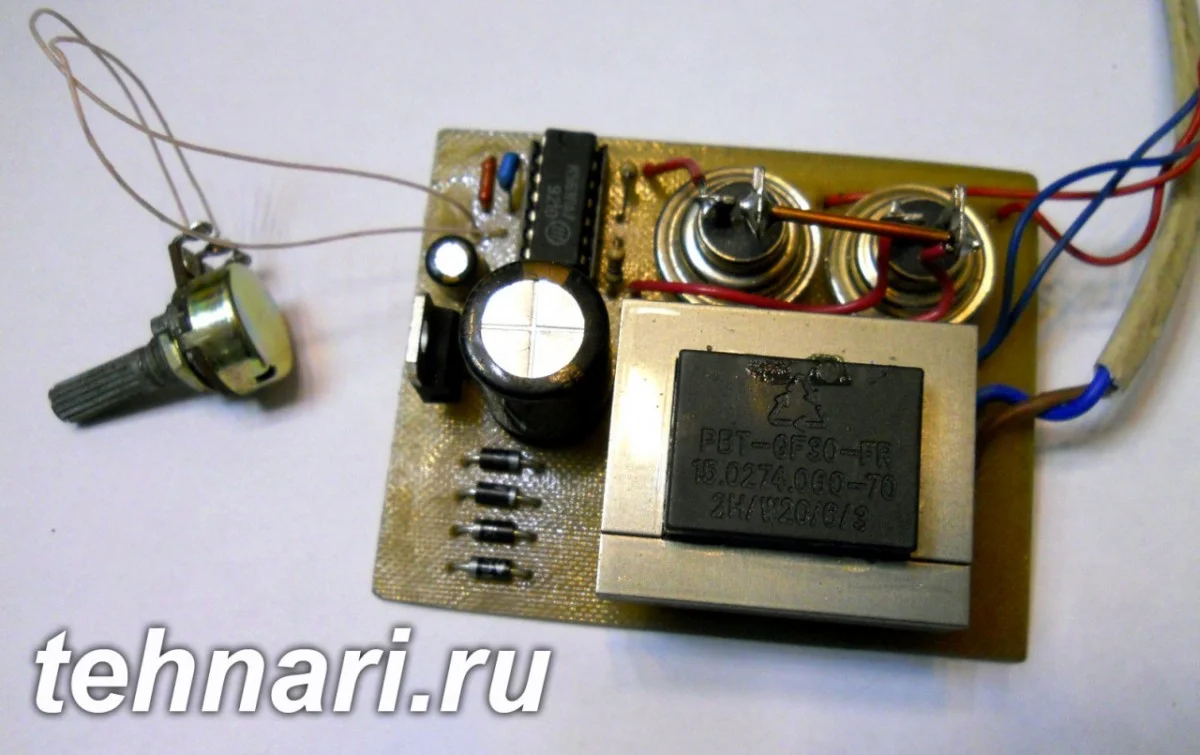

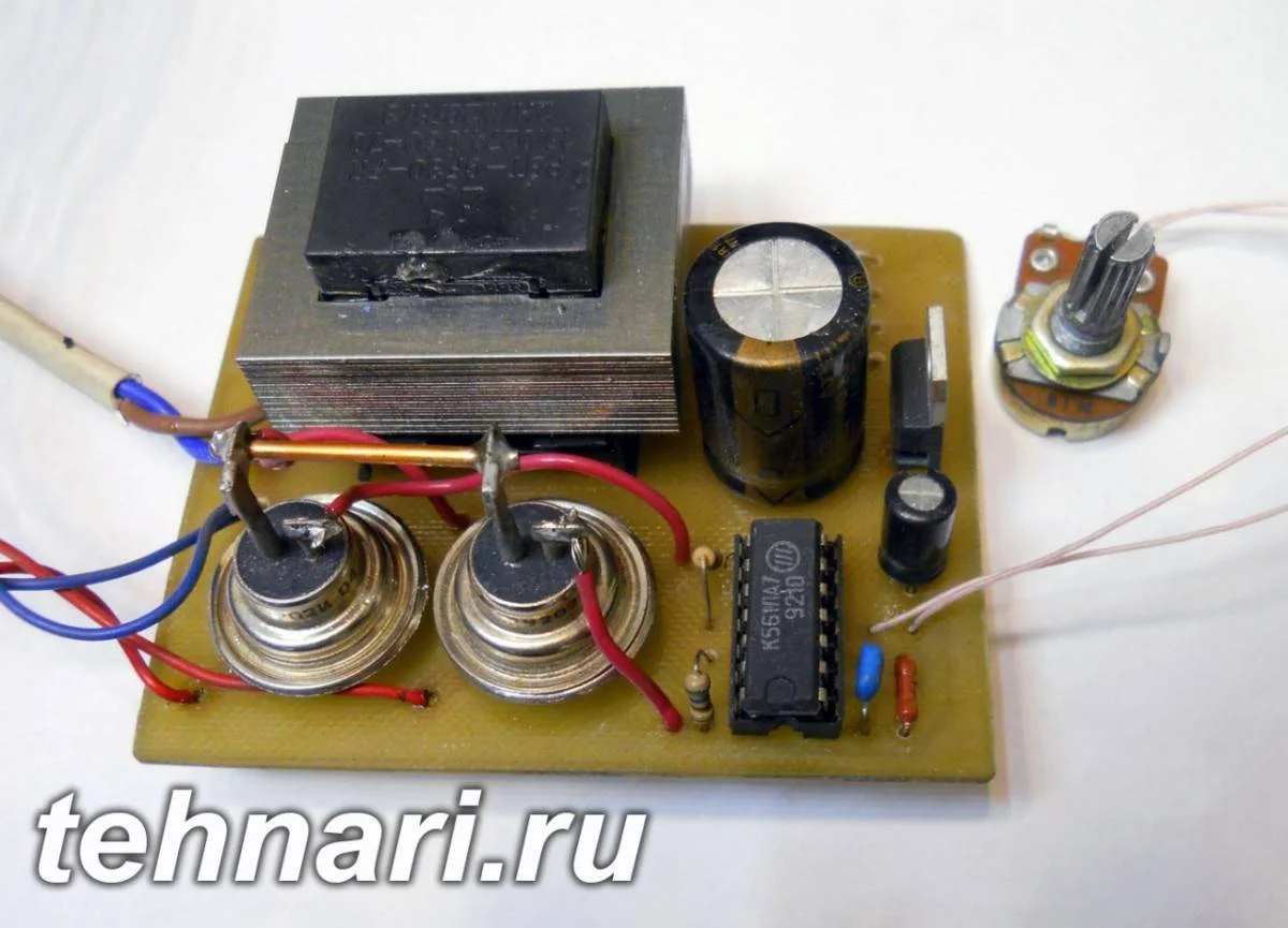

Внешний вид готового устройства.

Валерий в архиве я не могу открыть файл, и еще одна просьба сфоткай конденсатор или напиши что на нем должно быть написано, кренка я так понял 12вольтовая
что написано на 0,47мкф?
Да 0,47 мкФ, напряжение любое, там всего 12В ... :)
anturiumus, напряжение не играет роли, но он должен быт 0,47 мкФ ... :)
ребята за напругу я понял, мне нужно было знать что 0,47мкф это 470hJ на кондёре кренка 12вольтовая?
да, иногда так пишут голову не ломай, ставь. Всё равно это времязадающий конденсатор...
На моём конденсаторе такие цифры - 474, кренка любая на 12 вольт.

Только что выключил устройство, оно работало всю ночь. Так что можно говорить о некой надёжности.
На всякий случай нарисовал плату в Sprint Layout 5.0
Посмотреть вложение Плата семафора.rar
Схема простая и вполне надёжна, позвольте лишь немного добавить, для исключения мерцания включенных ламп с частотой 25Гц, нужно на лампы подавать выпрямленное напряжение 220в, в таком случае лампы будут светить с частотой 100Гц, что человеческий глаз уже не заметит.
