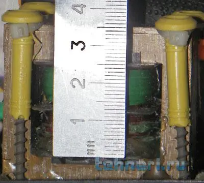

Имеются дешёвые китайские светодиодные матрицы 10 Вт, 9-12 В,
трансформаторный блок питания 24.8 В,
транзисторы "типа BC817",
стабилизаторы напряжения L7805SCV,
радиатор в форме куска алюминия.
Нужна схема светильника с с регулятором яркости.
Светодиодные матрицы берут ток 750 мА при напряжении в районе 18 В, на 12 В больше 350 мА через них не идёт.
Матриц будет 1-2; 3, наверное, не влезет или будет греться трансформатор?
...светодиодные матрицы 10 Вт, 9-12 В,
Как-то не вяжется.
12 * 0,35 = 4,2 Вт, но никак не заявленные 10 Вт.
Наверное, потому что они
дешёвые китайские
На какой максимальный ток (или мощность) рассчитан БП?
Сее есть страшная тайна, вероятно, в районе 1 А.

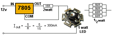

Passer, я бы хотел узнать Ваше мнение относительно данных конкретных микросхем, не изучая предметную область, а воспользовавшись чужим опытом.
Кстати, 555 у меня есть, но хотелось бы обойтись L7805SCV. Много ли тепла он будет выделать и как правильно его подключать, какой мощности нужен резистор?
Можно ли вообще его использовать для стабилизации тока? Тока, не напряжения, напряжение на светодиодной матрице должно быть не ниже 12 вольт. Ток, думаю, то 100 до 600 мА изменять.

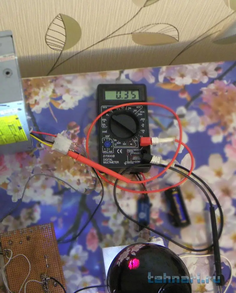

Одна матрица светит нормально на токе 350 мА, подключенная к 12В через транзистор L7805 под управлением Ардуино.
Может, если правильно подключить, будут работать и две от 24В на этом SMD-транзисторе?

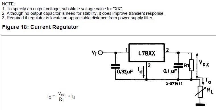

Figure 18: Current Regulator (стр. 17/34) из L78xxCV-STm.pdf. Упрощённо - см. рисунок, мощности рассчитываются как обычно.

Получается, напряжение больше 5 Вольт на выходе не будет?

Passer, понял, спасибо. Даже без конденсаторов L7805 не сильно греется, за то греется R2.
Ну а чего же Вы ждали? Мощности где-то надо выделяться.
И вообще, использзование того что есть всегда будет приводить к более худшему результату, нежели использование того что надо. ;)
И еще одно замечание: использование стабилизаторов напряжения в схемах стабилизации тока оправдано только при минимальном напряжении стабилизации. Для повышения КПД вам нужно использовать ADJ-регуляторы.
Хоть фиксированные, хоть подстраиваемые - КПД от этого не изменится. Избыточному напряжению абсолютно все равно, на чем падать, а выделяющемуся при этом теплу - на чем рассеиваться: на самом регуляторе или же на резисторе(ах). При условии, конечно, что оно (падение) одно и то же. А судя по заявленным параметрам (на входе 24,8 В, на матрицах падение порядка 12 В) так оно и есть.
Это да. Я просто неправильно выразился.
Правильнее сказать так: Чтобы меньше грелся нагрузочный резистор, нужно выбирать ИМС с как можно меньшим напряжением стабилизации (ADJ-регуляторы).

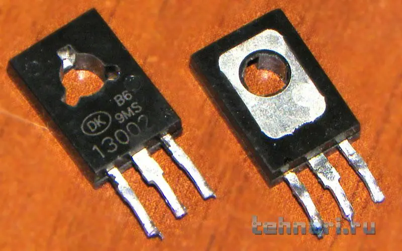

В лампе дневного света были найдены такие транзисторы, кажется, это PNP. Можно ли их использовать для регулировки тока?
