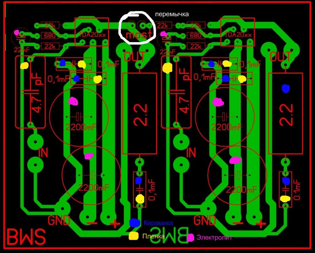

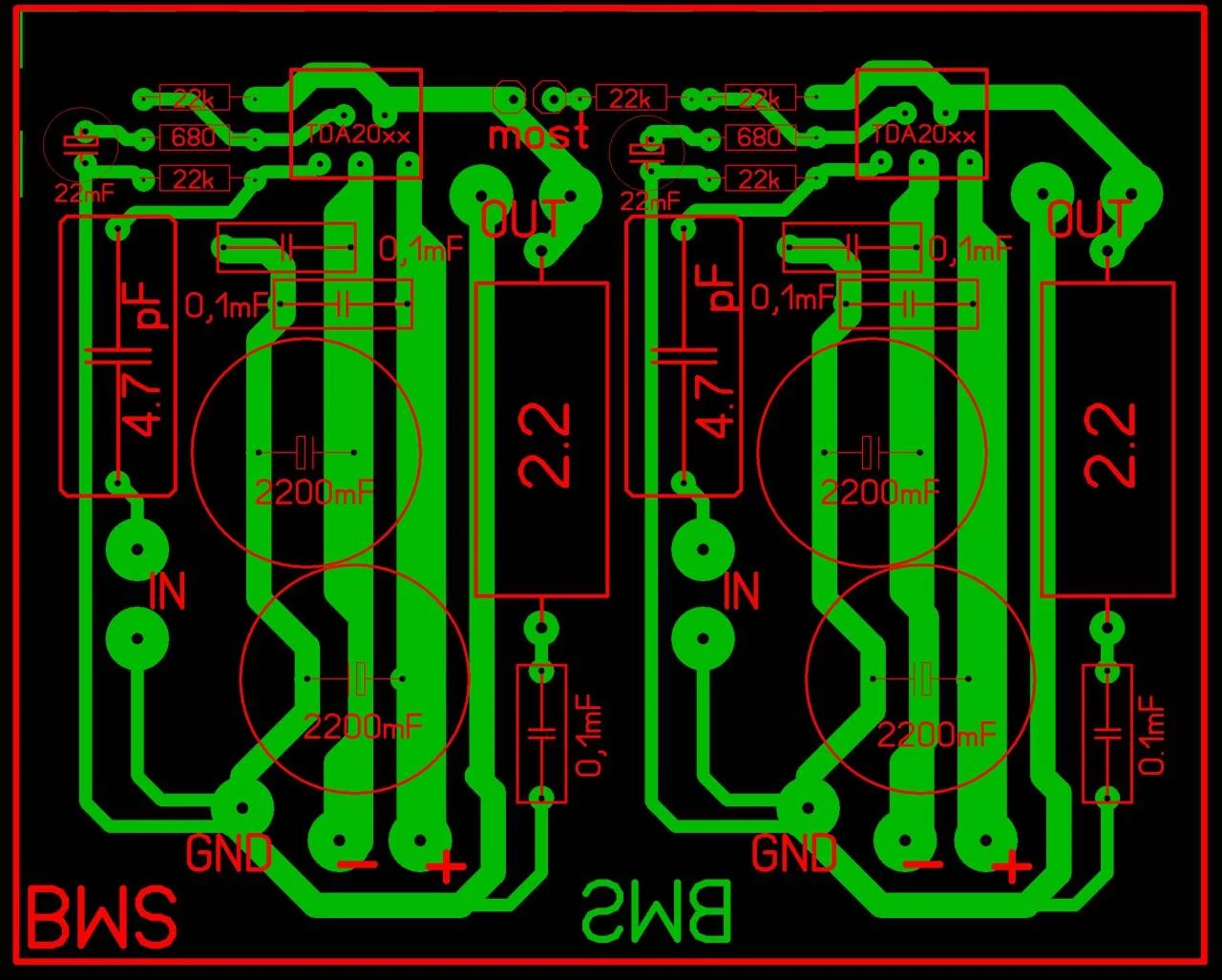

Схема TDA2050
нужен совет можно ли заменить резистор 2 ватта 2.2ома на 3.9ом и надо ли менять ркондёр о.1 мкф?как подобрать цепочку

1.Можно. Но можно и два 3,9 параллельно, получится около 2х Ом
2.Не надо
2.Не надо
А что будет лучше 3.9ом или 2.2ома? На что влияет? И на схема кондёр 0.47 а на печатке 0.1 мкф не пойму какой лучше ставить
Собирай по схеме рекомендованной производителем, т.е. из даташита. Резистор 2,2Ом не обязательно применять на мощность 2ватта, можно и меньше, в промышленных усилителях применяемых в частности в старых телевизорах, использовали резисторы на 0,5 и даже 0,25 ватт.
Эта RC цепочка предотвращает самовозбуждение усилителя на высоких частотах, параметры не критичны, если без неё самовозбуждения нет, то можно не ставить
Спасибо. попробую
у меня на 2.2ома резистора нет никакой мощности.
И ещё если нет резистора 22к и 680ом можно заменить на 20к и 1к
Можно.......

Лучше по искать которые нужны.
Этот резистор на 5 ват.. а конденсатор стоит по питанию оно там двухполярное.. но он там нужен.. можно керамику либо пленку ,,но нужен ...желательно..
зачем такой мощности?
Он по схеме стоит такой. Можно и меньше, но таким значит задумал автор, когда разводил ПП.
Возможно отсеит некоторые вопросы.

Конденсатор не по питанию стоит вообще то. А резистор можно от 1 до 5 ватт. печатку себе поправил на 2 ватта

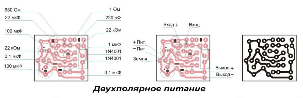

собирал такуб печатку что то не очень понравилась

Прежде чем говорить, соберите! А этот усилитель по сравнению и ИТУН, по качеству звука, мусор! Надо просто все грамотно оформить.
По той ПП, что вы делаете: http://www.tehnari.ru/f171/t78236/
Итун, для сравнения: http://www.tehnari.ru/f171/t79907/
