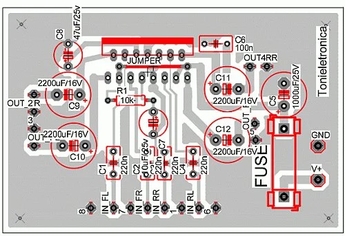

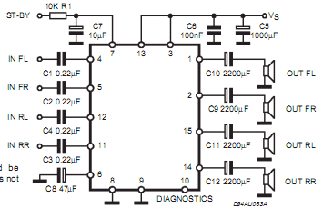

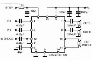

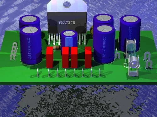

Схема TDA7375 для усилителя
я поставил на пп. !илья! как сделать фильтр для саба?
