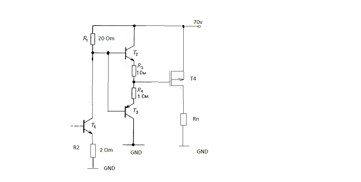

Схема управления р-канальным транзистором
Здравствуйте. Подскажите пожалуйста, правильно ли собрана схема высокоскоростного управления р-канальным транзистором. может быть есть ещё какие-нибудь варианты. и ещё один вопрос, который мне не даёт покоя, связан с транзистором Т2. В то время, когда транзистор Т1 закрыт, на базе транзистора Т2 падает напряжение 70В. Это напряжение выведет Т2 из строя или нет. По даташиту параметр Uев=5В мах.
