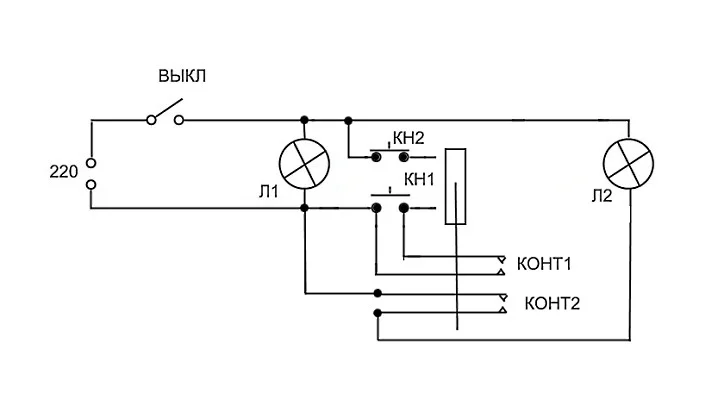

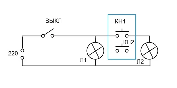

Нужна схема управления светом.
Алгоритм.
При включении выключателя загорается только лампочка Л1.
Далее при нажатии на кнопку К1 включается лампочка Л2.
При выключении выключателя соответственно гаснут обе.
Лампочку Л2 принудительно можно отключить кнопкой К2.
Питание 220в., нагрузка до 200вт. Как вариант до 100вт., но не меньше.
    5.9 KB · Просмотры: 186
А может вместо кн1 и 2, использовать тумблер? Иначе придётся мудрить схему с реле, где то уже было подобное, сейчас поищу:D
Вот, что получилось.
Всего одно реле.
При включении выключателя загорается лампа Л1.
Кнопки К1 разомкнута, К2 замкнута.
Контакты реле разомкнуты. Лампа Л2 не горит.
При нажатии на кнопку К1 на обмотку реле подается напряжение. Контакты КОНТ1 замыкаются, все контакты реле остаются замкнутыми.
Лампа Л2 включается.
Для выключения Л2 нужно нажать кнопку К2. Все контакты реле размыкаются, лампа Л2 выключается.
Подскажите, какое реле можно поставить.
    8.1 KB · Просмотры: 171
Любое с сетевой обмоткой и контактами на ток не менее двух ампер. К примеру вот такое: TRY-220VAC-P-2CL, это реле есть в "Микронике" на Новочеркасской.
