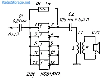

Нужна схема микрофонного усилителя на логике с готовыми расчётами, чтобы можно было подогнать под эти:
Выходная мощность 1Вт
Сопр. Нагрузки 10 Ом
Амплитуда входного сигнала 0,02В
Внутр. Сопр. Микрофона 200Ом
Коэф. Гармоник 7%
Границы рабочего диапазона частот 800-6500 Гц
Пределы изменения температуры окр. Среды0-+45С
Коэф. Усиления 100
Заранее спасибо.
Читай-Нечаев И.А. МБР вып №1172. 1992г.

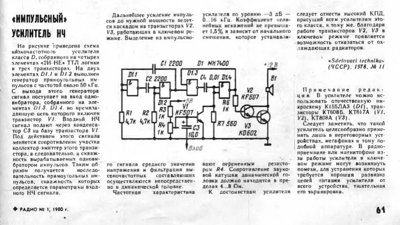

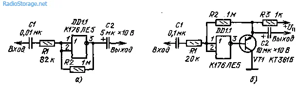

Ещё пример
А насчёт расчётов, вряд ли кто-то вам их даст...
    88 KB · Просмотры: 3,957
Требование заставить микрофонный усилитель работать на динамическую головку выдавая 1 Вт на нагрузку 10 Ом само по себе фантастическое.
