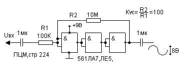

Схема усилителя
Объясните, пожалуйста, как работает эта схема, точнее, последовательно подключенные логические элементы, как объяснить такое подключение, что делает каждый элемент?
    1.7 KB · Просмотры: 600
Это схема усилителя переменного напряжения с коэффициентом усиления R2/R1=100. Точность этого значения Кu составляет примерно 1%, что соответствует усилению линейки из трех инверторов (примерно 10 каждый). Линейка находится в усилительном режиме за счет петли отрицательной обратной связи (через R2) по постоянному току, охватывающий три инвертора.
Если число инверторов четное (2 или 4), резистор положительной обратной связи создает условия автогенерации.
Можно, ведь, использовать как микрофонный усилитель?

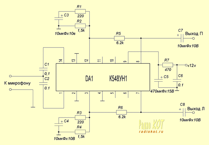

Ещё нужно, чтобы он подходил под эти параметры:
Выходная мощность 1Вт
Сопр. Нагрузки 10 Ом
Амплитуда входного сигнала 0,02В
Внутр. Сопр. Микрофона 200Ом
Коэф. Гармоник 7%
Границы рабочего диапазона частот 800-6500 Гц
Пределы изменения температуры окр. Среды0-+45С
Коэф. Усиления 100
Какой элемент за какие параметры отвечает? И как их подогнать под требуемые?
Нельзя. Микрофонный усилитель можете собрать на к548ун1

А есть где-нибудь описание для этой схемы?
Описаний схемы полно. Суть примерно одна. Логический элемент - это усилитель с большим коэффициентом усиления. При добавлении обратной связи превращается в просто усилитель.
Схема с Радиокота, там и описание... и печатная плата
На радиокоте написано, лишь, как настроить коэф. усиления, как определить остальные характеристики? И как их изменить до нужных?

Обычный малошумящий операционный усилитель для расчётов которых полно написано литературы.

На этом ОУ 1 Вт не сделать, нужно добавлять выходные каскады.
Ну а остальные характеристики... если только во всю стараться их ухудшить...
Нужна схема именно под эти характеристики) Ну если характеристики будут лучше - я думаю, не сильно важно
Дайте, пожалуйста, ссылку на расчёта для такого усилителя.. Буду благодарен
