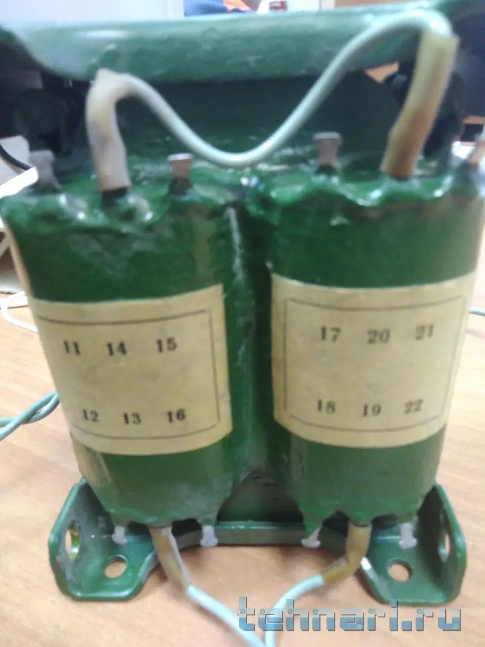

Трансформатор такого вида:
Есть ещё круглые, видимо для них и выложена везде схема включения, или я вообще ничего не понимаю.
Нужна схема включения этого трансформатора в 220в с указанием всех выходных напряжений, в схемах которые удалось найти указано что для вклчения в 220 нужно соединить выводы 3 и 9 или 4 и 8 и подать 220 на 2 и 7. НО трансформатор который у меня есть был снят с сети 220, подавал он 50в, и на нём соединены выводы 1-6 и 14-20, а 220 подавалось на 13-19, выход 8-3, или наоборот выход 13-19, а 220 на 8-3.
Стесняюсь спросить, а что, справочник не доступен ?
Есть ещё круглые
Какие ещё круглые ? Откуда это взято ?
Как этот трансформатор мог подавать 50 Вольт, если, даже соедигив все вторичные обмотки последовательно, получаем всего 26,24 Вольта ?

sergeisam: Я вроде не по китайски написал. Читайте вопрос внимательно прежде чем отвечать.

А вам уже подробно ответили. Да, в сеть включить можно и так, как включен ваш вариант (3-8), ничего здесь страшного нет (включено просто наоборот), но 50-ти вольт ХХ на всех вторичках не будет, если только выпрямитель у вас не собран по схеме удвоения.
Включите ваш транс в сеть (3-8) и замерьте напряжение на выводах 13-19. Будет не больше 22 вольт.
Других вариантов исполнения такого трансформатора нет.
