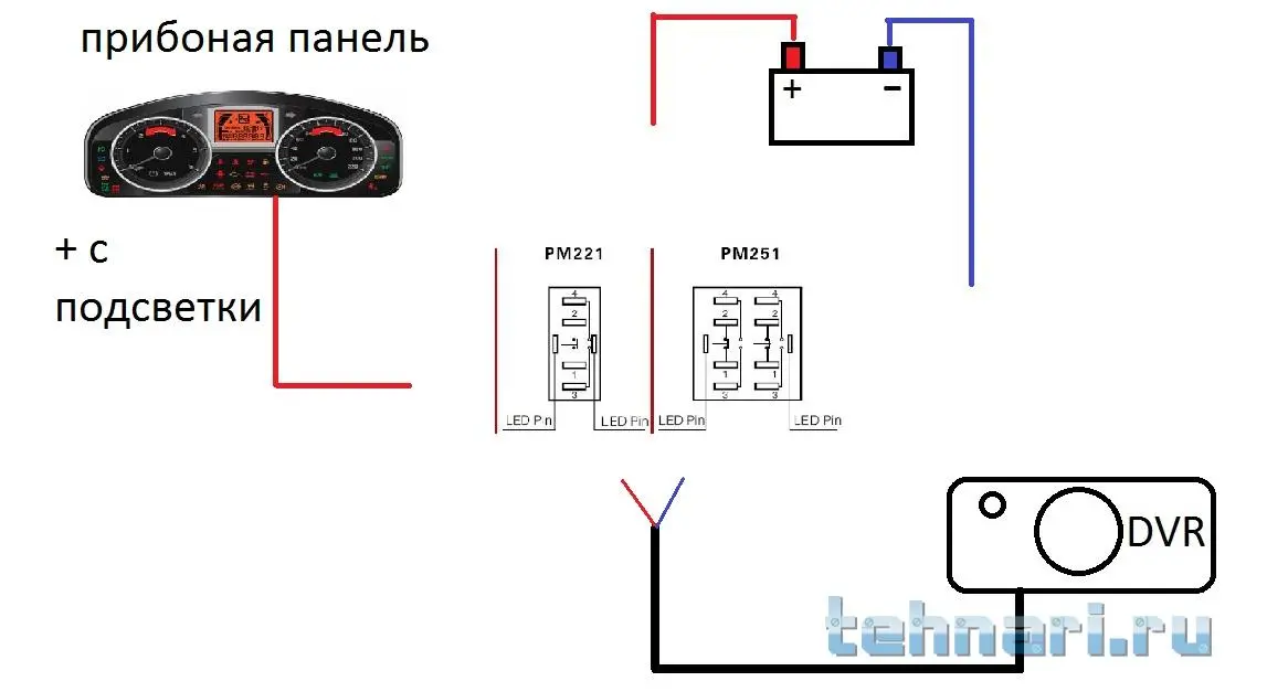

Вообщем проблема такая. Хочу купить кнопку с двойным светодиодом .( так как я новенький тут мне пока не разрешенно прикреплять ссылкы, увы) Хочу подключить так: нажал кнопку- работает Видеорегистратор (DVR) и горит красный светодиод на кнопке, как только включаешь габариты, то светодиод загорается зеленый. зеленый светодиод может гореть не зависимо работает DVR или нет. Возможно ли реализовать такую задумку. Помогите пожалуйста сделать схему подключения. Не могу понять как подключить кнопку.

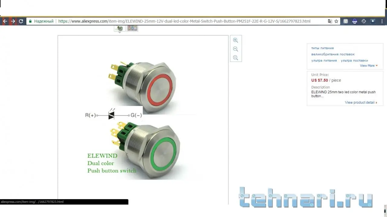

Вот такая кнопка

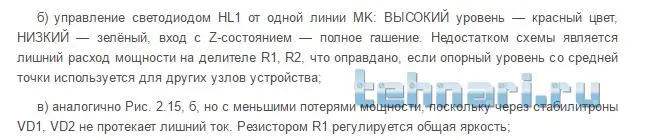

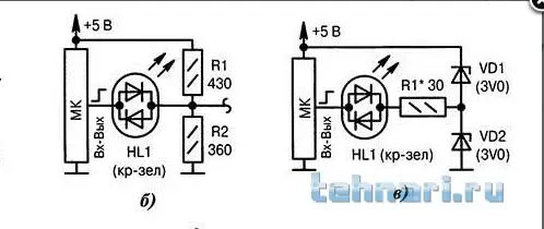

Вот варианты включения двух цветного, двух выводного светодиода.
Дальше, может быть , кто придумает, как реализовать для поставленной задачи.

я так понимаю что в кнопке уже есть какая то схема, там 6 контактов у нее, вот не пойму какой куда подключить
я так понимаю что от плюса к минусу зеленый горит, а наоборот красный. Вот как надо подключить что бы полярность меялась

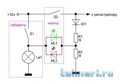

Так могу предложить (на скорую руку набросал) - простейший вариант:
диод и 2 резистора- это для чего
1) для ограничения тока через светодиоды;
2) для предотвращения паразитного тока через выключенный регистратор;
3) для того, чтобы это работало.
я не сображаю особо в этом.можете скажать что к какому контакту подключать? на распиновке который китаец нарисовал

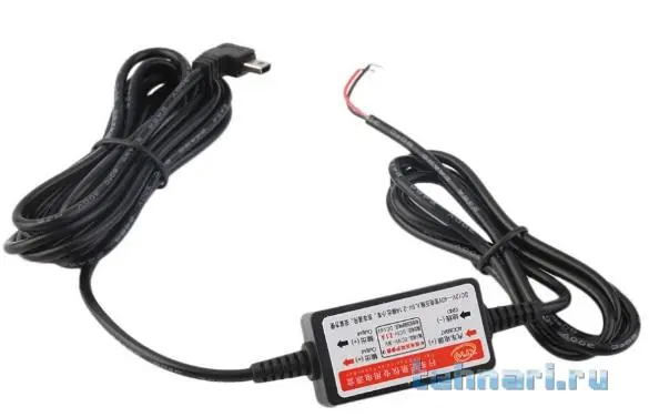

Регистратор буду подключать через это блок питания
Вижу надписи LED Pin, вижу номера контактов... Больше ничего не вижу :)
Мало данных, надо либо искать нормальную схему или описание работы этого выключателя, либо вызванивать самому (или отдать тому, кто в состоянии это сделать).
Кстати, взглянул сейчас на вторую картинку и закралось у меня сомнение: а эта кнопка с фиксацией ли?

Поищите на том же Алике питатель DVR с кнопкой. У меня был такой в комплекте с предыдущим DVR.

Контакты самой кнопки - 3 и 4. Два контакта в центре (между 1 и 2) - светодиод. Заказывать надо, если по моему варианту, без встроенного токоограничивающего резистора (на минимальное напряжение).

как сделать чтобы на проводе + оказался - . вот это я не пойму
Я, кажется, схему уже рисовал.
