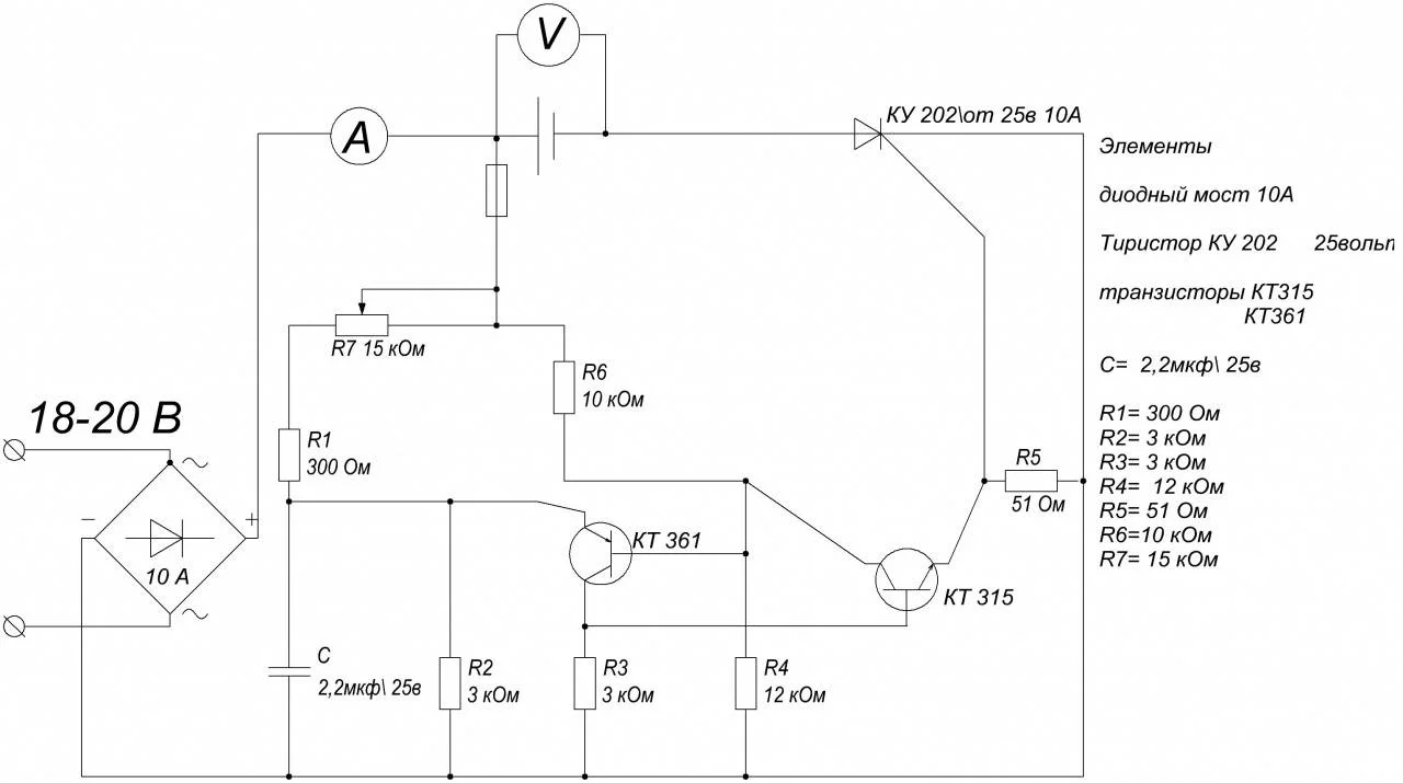

Схема зарядного устройства на десять ампер
добрый день форумчане !!! есть ли у кого нибудь из вас схема зарядного устроиства с регулятором рассчитаная на 10 ампер. желательно по проше и печатная плата :tehnari_ru_138:
terran046, есть конечно
    61 KB · Просмотры: 31,465

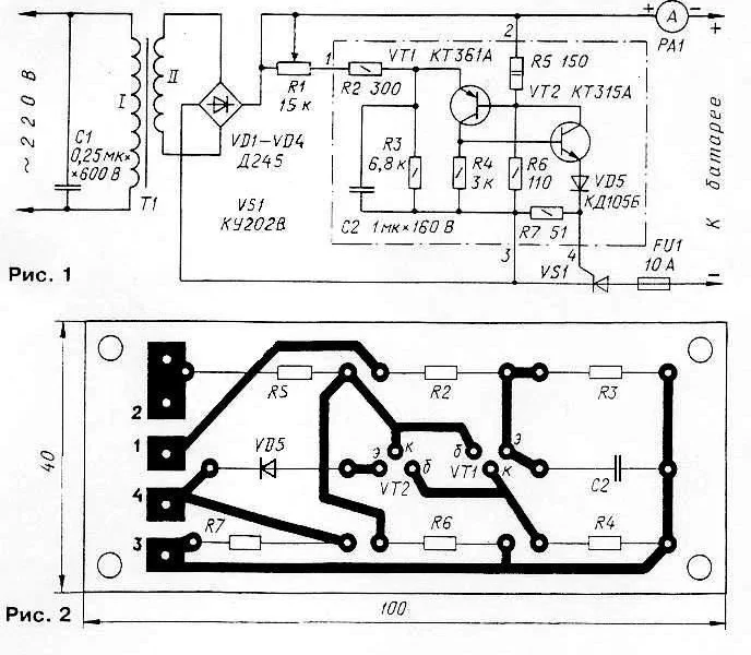

схема зарядника проблема с печаткой
уважаемые форумчане нужна снова ваша помошь .
один знакомый дал мне очень отличную схему зарядного
помогите нарисовать печатную плату
через sprint layout толшина дорожки должна быть
на плате 3 мм желательно с компановкой деталей.
:tehnari_ru_837:заранее спасибо всем !!!
    39.7 KB · Просмотры: 2,605
Не хочешь попробовать сам? На листе в клетку раскладываешь детали согласно схеме и соединяешь линиями по схеме. Мы то можем но начинали тоже с нуля. Но если нет интереса тогда другое дело.
может кто то все таки поможет , парни очень надо завести мотоцикл)))
навесной монтаж меня не устраивает :tehnari_ru_138:
