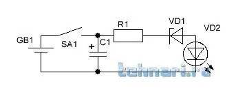

Подскажите, как сделать схему, чтобы сигналом от датчика (геркона) управлялся светодиод, а именно загорался на некоторое время (2 сек). При этом время отсчёта 2 сек начиналось после каждого получения сигнала. Например, если светодиоду осталось гореть 1 сек, а на датчик поступил новый сигнал, то светодиод должен гореть ещё как минимум 2 сек. К сожалению, на моностабильном мультивибраторе это реализовать не удалось.
У NE555 есть вход сброса. Он должен быть подтянут к плюсу для нормальной работы таймера, и на него надо любым способом подать короткий импульс низкого уровня при замыкании геркона, тогда мы получим перезапуск схемы даже во время выходного импульса. Рисовать не буду, проверить не на чем, а чистую теорию советовать не люблю.
Может, так?
