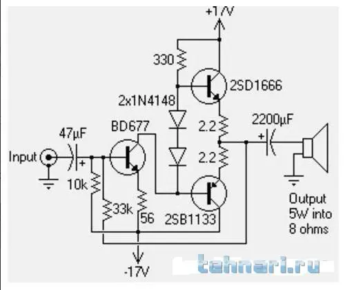

Здравствуйте!
Вот надыбал схемку усилочка , собрал, играет, хорошо , хотел бы чтоб умный человек протестил ее в симуляторе схем, в каком режиме она работает, заранее спасибо
вот схемка , резисторы 2,2 ома это ошибка по моему ,я поставил 0,22 Ом.

питание однополярное
Простейший усилитель напряжения с двухтактным повторителем. Работает в режиме класса АВ.

Статью писАл абсолютно некомпетентный человек. Перлы про класс А и повышенное постоянное напряжение на выходе умиляют. Радиатор транзисторов ВК тоже.
Ссылка жОсть. :)
А корявость исполнения просто вырубает! Ну если бы он написал, что ему 7 лет, было как то где то понятно. Ну ребёнок, ну первая конструкция. А тут целая статья.....Просто кошмар. Я бы постеснялся выкладывать в инет такое творение. Но зато как всё красиво оформлено.....
А мне понравилос:cebur:хорошая ссылка.и постоянка на выходе тоже.хорошее напряжение.вольт до 6ти-это хорошо.ну до 8ми в крайнем случае.
Так сразу и представилась небольшая постоянка на выходе:jazik:до электролита на выходе и должна быть.вот после уже смешно
После электролита она тоже будет мериться, пока он не зарядится до уровня этой самой постоянки, а заряжается он только когда нагрузка подключена. При наличии защиты АС можно сделать так (позволит избавиться от "пука" при подключении нагрузки):
Часто просто ставят резистор на пару килоОм. С однополярным питанием защита не нужна по факту.
Можно обойтись задержкой подключения АС. Через пару килоОм будет долго заряжаться, в итоге - пук при включении.

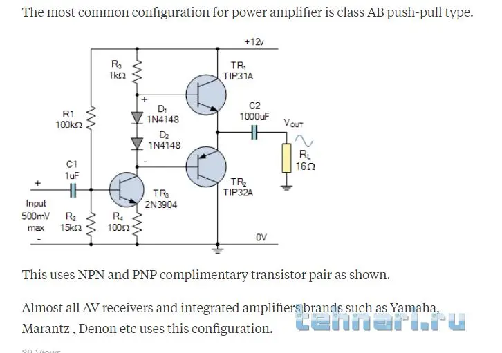

Перевод: "Эту конфигурацию используют почти все ресиверы AV и интегрированные усилители, такие как Yamaha, Marantz, Denon и т. д.
https://www.quora.com/Why-do-we-use-a-NPN-transistor-over-a-PNP-transistor-when-making-an-amplifier
Я не понимаю, что Вы хотите сказать этим постом. Можете объяснить?
Информации к размышлению я не наблюдаю.
