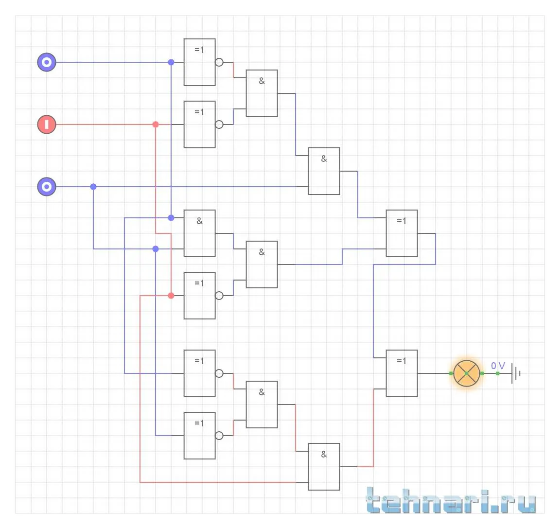

Полагаю, Вам нужно скачать и установить бесплатный симулятор и реализовать в нем логические выражения. Должно получиться нечто подобное для задания №1:

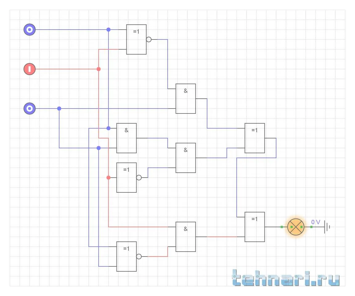

Это решение "в лоб". Если применить правила Булевой алгебры, то можно немного упростить:

Логические входы Х1-Х3 расположены в левой части. нумерация идет сверху вниз по нарастающей.
Второе задание делайте сами по аналогии.
