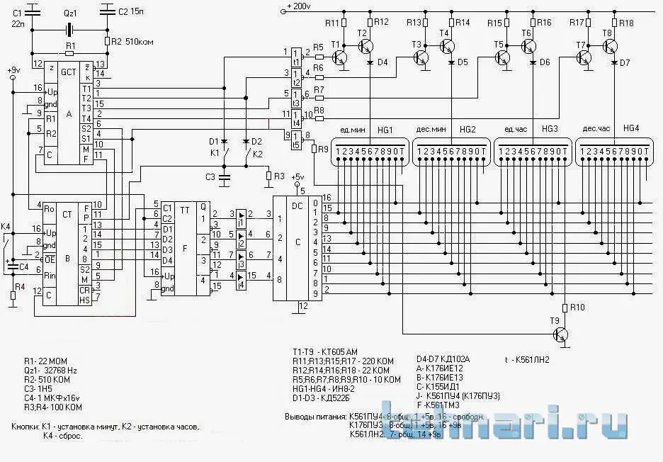

Мне достались пару коробок с индикаторами ИН-4. Хотелось бы сделать простые часы на 4 лампы+разделительные точки между часами и минутами.
Хотел бы сделать без микроконтроллеров, на массово доступных элементах т.к. размер платы особой роли не играет.
Может быть у кого ни будь завалялись схемы с подписью номиналов и названий элементов?
Ну а если еще и печатная плата есть - вообще роскошь! Но думаю если ее не будет, то сам худо-бедно постараюсь развести.
Главное чтобы схема была проста, из функций требуется лишь отображение времени.
В И-нете этих схем как грязи.
Рекомендую сначала определиться с элементной базой. Такие часы делались на ИМС широкого потребления типа 176ИЕ5, 176ИЕ12/13 с набором дешифраторов 155ИД1. Были еще специализированные часовые ИМС типа 1901ИК... (номеров точно не помню). Среди последних встречаются и достаточно дефицитные, и очень ненадёжные. Прежде чем остановить свой выбор на какой-либо схеме, определитесь с доступностью радиоэлементов.
P.s. А почему на МК не хотите? Схема на них получается проще, а программирование придётся по любому осваивать.
Скачайте книжку "Бирюков С.А. - Электронные часы на МОП интегральных микросхемах (1993)" и посмотрите, с чем Вам придётся столкнуться. Сами часы всё равно делать, ну а индикаторы к ним подключить можно уже помочь. Без приборов, особенно осциллографа, будет оочень трудно всё правильно собрать и настроить. Осилите?
Вот на МК, пожалуй, начинающим вполне можно сделать.

Я уже делал часы на ин 8-2 с mk pic16f628a по схеме Носова. Тогда у знакомого шил мк.
Но сейчас у меня нет программатора чтобы шить мк.
Да и с печатной платой тогда я намучался, опыта мало, а дорожки тонкие и близко друг к другу.
Спасибо за наводку, на выходных изучу книгу.
Приборов конечно у меня не много, осцилографа не имеется.
Как рекомендованную литературу изучу - подумаю как лучше поступить.
осциллографа не имеется.
Для сборки схемы часов на специализированных отечественных микросхемах, он и не нужен, а вот частотомер для точной настройки "хода" пригодится бы.
