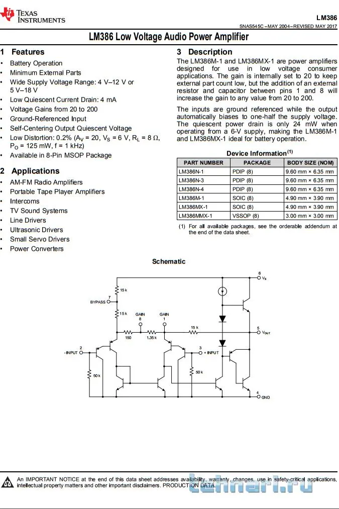

при построении радиоприемника с помощью микросхемы LM386
Вообще-то LM386 никакого отношения к радиоприёму не имеет. Это просто усилитель низкой частоты. На её месте может быть море разных, других микросхем, привязанных к параметрам источника питания этой самодельной конструкции.
