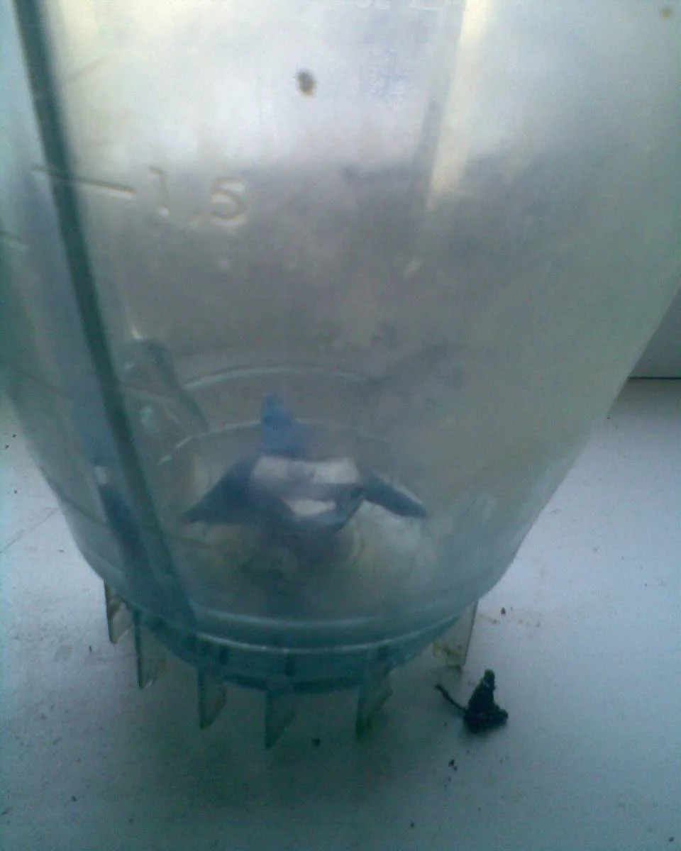

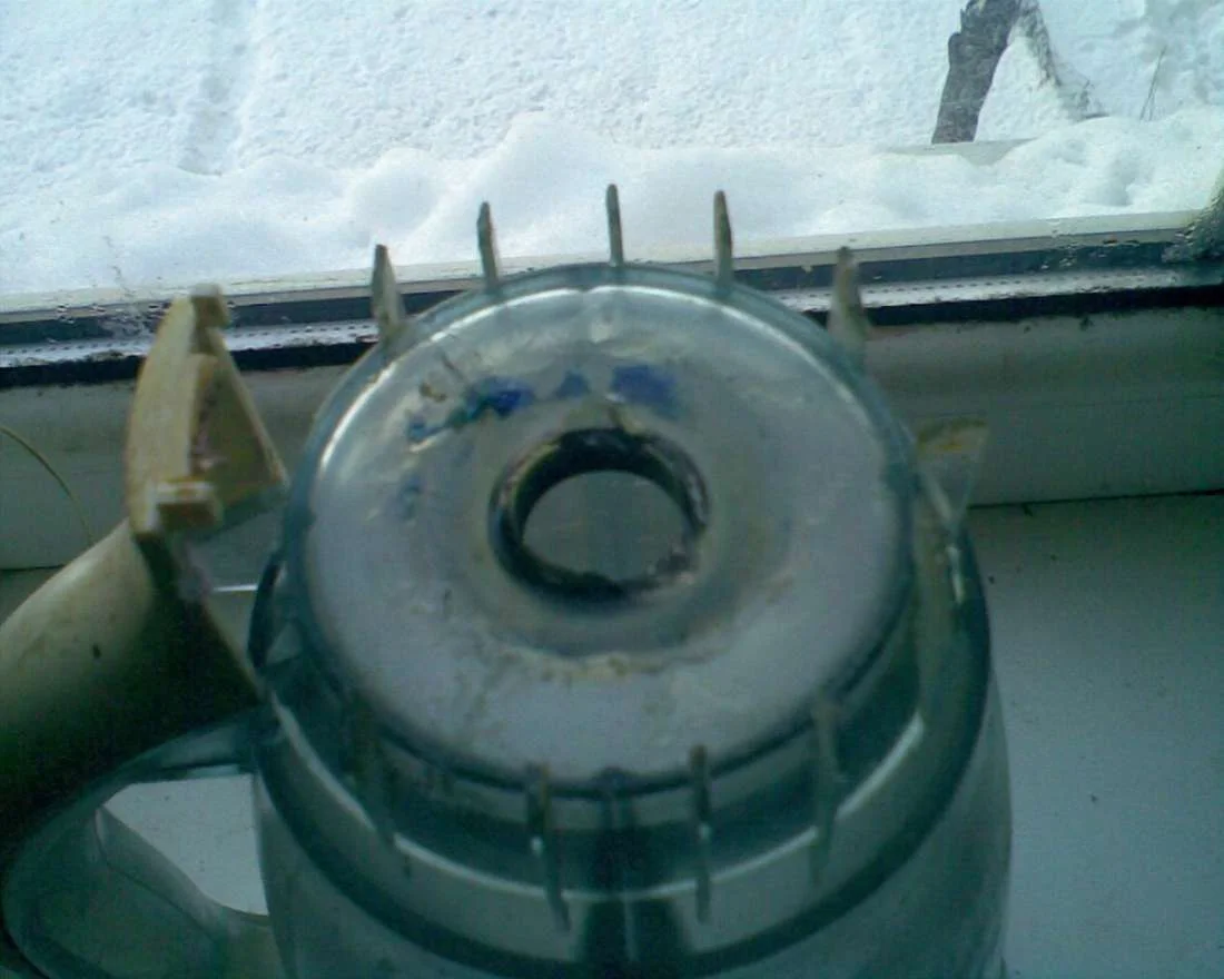

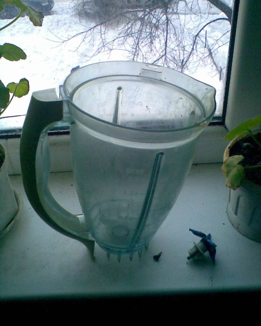

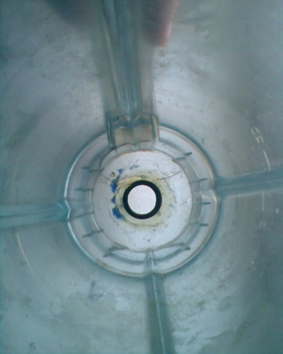

Доброго времени суток. Уважаемые люди, у меня отколотось часть дна в "кувшине" от блендера кухонного комбайна, полазивши по просторам интернета я не нашел про склейку пластика. Вобщем прочитал что пищевой мластик можно только паять, припаял, но как-то не ровно получилось (первый раз всё-таки).Вобщем пришлось выбивать как было, после вылил я форму из эпоксидки по привычке ней всё "решать" и забыл что она ой как вредна. В общем вопрос, чем сделать новое дно и чем клеить пищевой пластик.

Можно попробовать взять что то из пищевого пластика, например купить какую нибудь миску, вырезать кусок нужного размера и приварить, тоесть если стык в стык то вставляем кусочек на место, с другой стороны приложить и прижать что нибудь типа листа мягкого металла, тонкого алюминия например, и нагреть газовой горелкой, вполне подойдёт турбо-зажигалка, правда может всё же не хватить пластика, он при нагревании обычно скукоживается, можно с помощью напильника сделать из той же миски порошок и насыпать его на шов и тоже нагреть, потом сверху прижать ещё одним куском металла, главное не перегреть а то пластик станет хрупким, главное чтоб не горел а именно плавился. Можно сделать по другому, отрезать кусок большего размера чем нужно и приварить поверх скола, для этого опять же нагреть этот кусок по всей плошади и по возможности нагреть на самом кувшине ту часть где скол, можно сначала сделать первым методом а поверх приклеить кусочек по сторому методу, для прочности:D Будет некрасиво но надёжно:D Вообще идевльным вариантом для этого был бы термофен:D

На фотке 3 хорошо видно где выбит пластик. Жду советов :)
Мне кажется что лудить-паять-клеить не то чтобы поздно а не надолго, необходимо радикальное вмешательство. Продумайте, промерьте, нарисуйте и закажите у токаря это место с хорошим запасом по площади и креплением мелкорезьбовой гайкой. Или заклепочками. Удачи.
